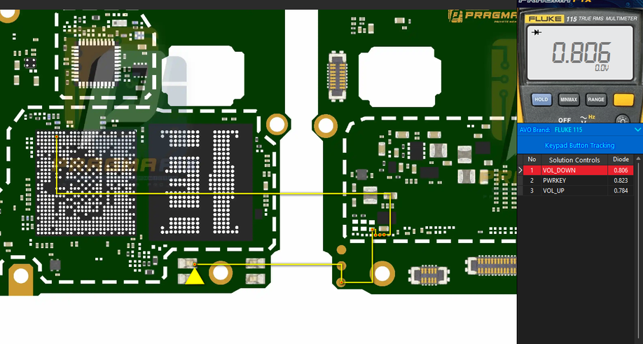

oppo a15 dead pero goods ang charging amps base sa schema 1.9amps
history bigla nalang daw namatay pinalitan na lcd wala padin
check vol up/down power connection via diode mode if normal
reverse mo ung testprobe red sa pin black sa ground dapt ol yan lahat
if may ground mag reading yan like sa na encounter q vol down ang may problema

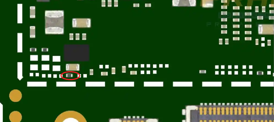

removed mo lang resistor para ma cut ung line ng vol down kausapin nlang si tomer na
di na magamit si vol down botton pero pwede sa setting explain nlang natin tulad ng skin
gusto nya gagana padin botton kya inoferan q na reball cpu at prices magkanu gastosin
niya sa reballing kaso umayaw ok na lang daw sa kanya khit wala vol down bottom bsta

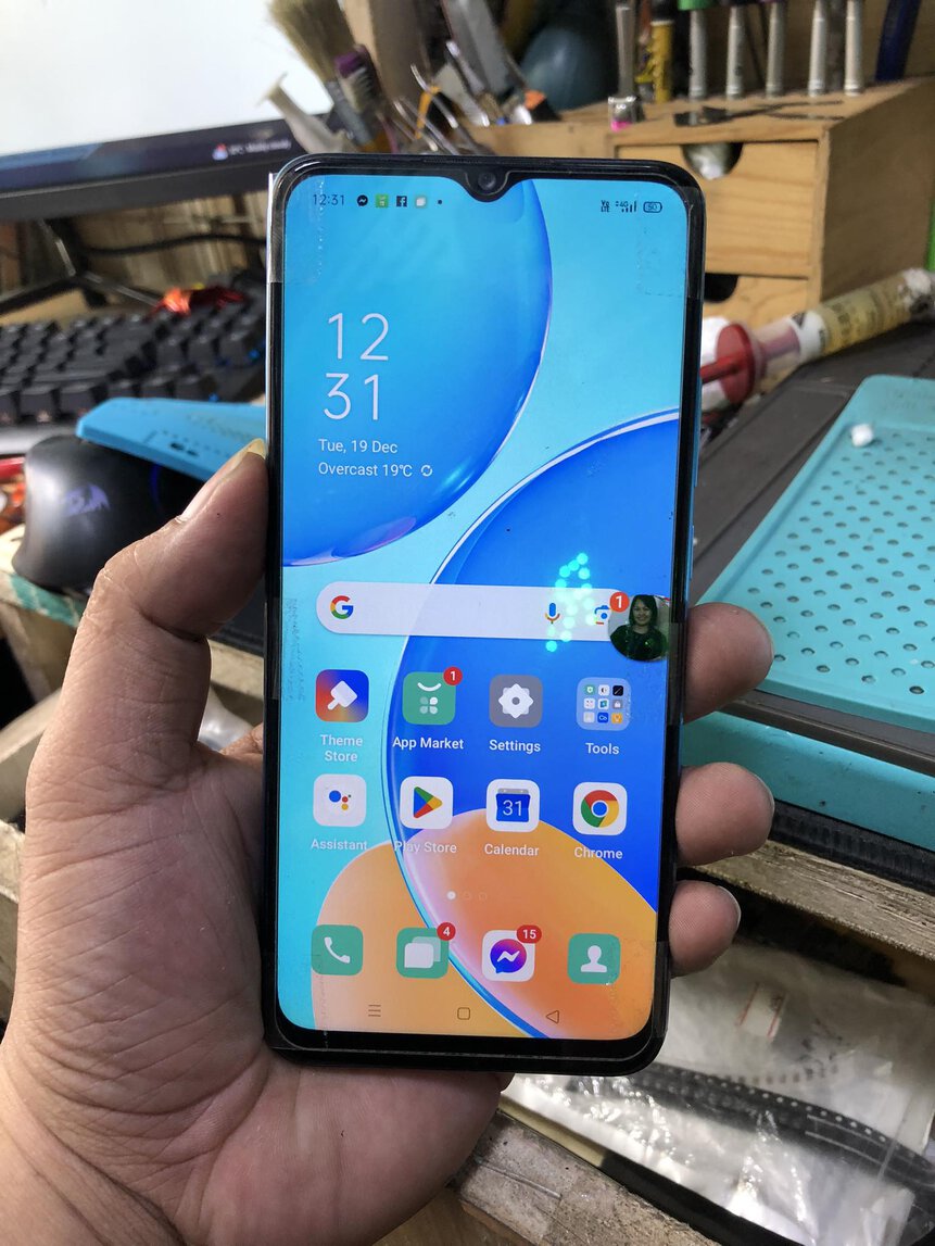

nagana na cp nya :D:D:D:D:D
