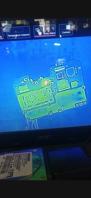

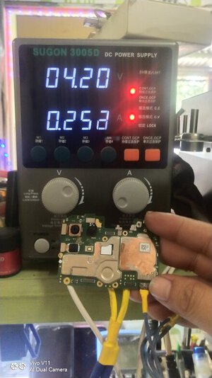

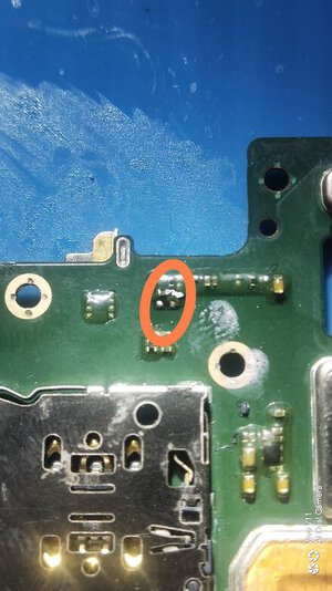

activa2r Administrator Staff member Joined Oct 30, 2022 Messages 714 Reaction score 2,665 Points 241 Location Leganes , Iloilo Dec 8, 2022 #1 No Power mga idol due to liquid.. Check sa Power Supply 0.252 leak.. pag ganito alam na ang tools na para sa kanya.. thermal scanner.. remove capasitor lang po.. for reference lang po mga idol... sana makatulong..
