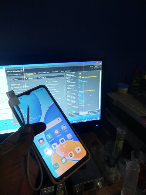

oppo a15s password follow step by step
link of tft tool
Click here
install tft
go to oppo
select a15s cph 2179
click factory reset
click start
insert usb cable hold volume -/+
kaya naka direct cable is ayaw talaga mag read at mag bootkey shinorted na ng direstso para salpak na lang
finish product

ganyan talaga yan boss kaya kung makikita mo sa image may cord na naka direct sa cp para lang mabasa yung unit
panong direct usb mga boss kasi i encounter same issue di madetect ng utool si a15s nagtry na aq 2 different cable ganun pa din. ano ang ihihinang sa pin kapag open.
