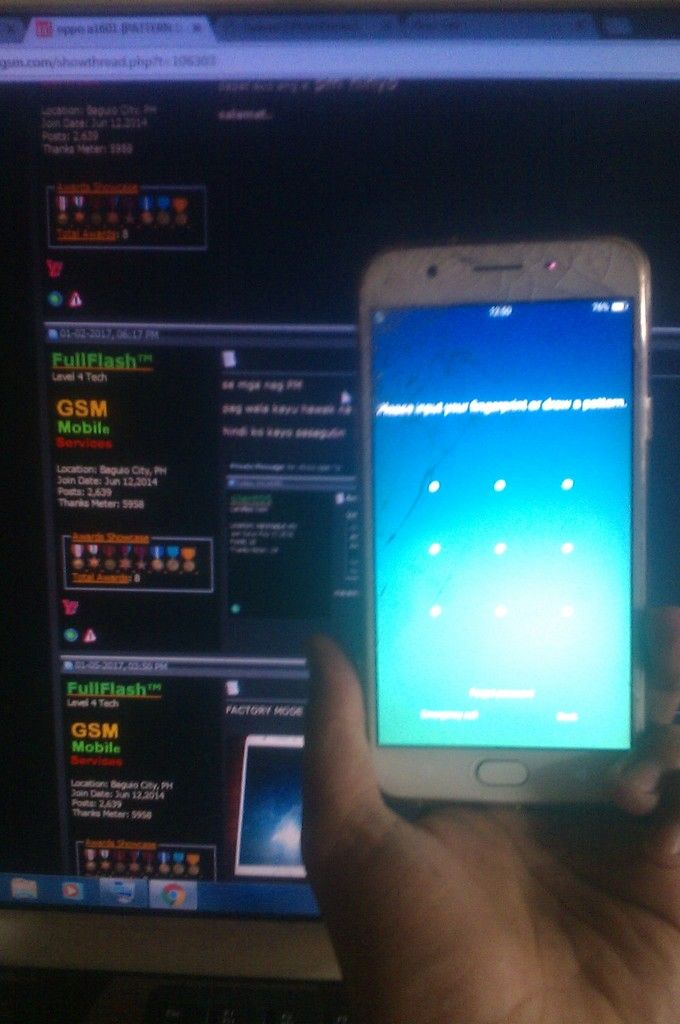

nasa 10 na tao na ang nag PM sa akin
paano daw ginawa ang patter na naka lock boot
flash error
backup error
pag e unlock mo naman ang unit need mo fash after unlock
TIP: MAYRON PONG CLEAR FLASH ang unit nayan.
at doon lang nagagawa ang pattern kahit naka lock pa boot
no need flash....
tanong ng bayan PAANO MO GINAGAWA?
sa ngayun wala pang box may support niyan
may solution is 100% sa pamamagitan ng clean flash lang.
pano nga ba my tangap din ako hinde natangal ang pattern
flash error
backup error
no need flash....

mga bossing kakagawa ko lang kagabi nyan forgot pattern... download ako firmware then open spft. load scatter file.
TAKE NOTE...
uncheck all except for USRDATA...
kahit may frp pa balewala swak na swak....
d ko lang napicturan eh nagmamadali si tumer.... hehe :)
mga bossing kakagawa ko lang kagabi nyan forgot pattern... Download ako firmware then open spft. Load scatter file.
Take note...
Uncheck all except for usrdata...
Kahit may frp pa balewala swak na swak....
D ko lang napicturan eh nagmamadali si tumer.... Hehe :)

nag ka idea_dalawa klase yata f1s yun isa naka lock yun boot
yun isa pwede parin deretso sa box_
