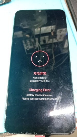

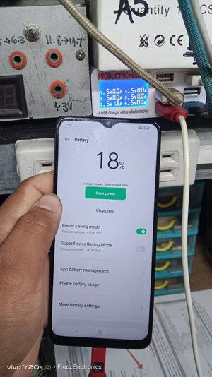

Issue: Not charging (Charging Error).
Solution:
1. Reinsert ko yung battery at baka kako lumuwag lang,then test ulit pero same issue,ayaw parin mag-charge kaya next step

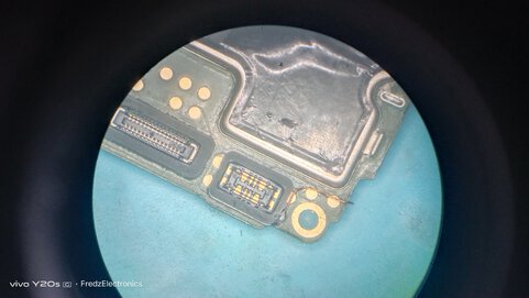

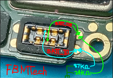

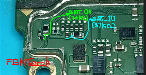

2. Test ko yung Batt_ID at Batt_On line. At nalaman ko na ang Batt_ID ay open. Inilagay ko na ang dapat reading for reference.
3. Sundan ang line kung saan pumunta ang Batt_ID connection(@ the back of the board).

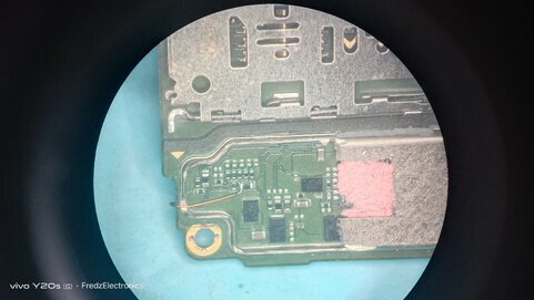

4. Putol talaga ang line kaya lagyan ng jumper to fix the problem.

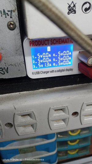

5.Reassemble ang phone at i-testing na kung mag-charge.
Done!!! Sana makatulong sa tahanan.. Happy holiday mga ka-pinoytechnician
