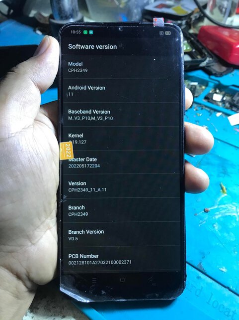

Share ko lang guys
Karamihan sa atin familiar na ang Oppo A16/A16S/A16K/A16 2021/A56/A54S LCD at Realme C25 LCD ay iisa
Pero sa experience ko, dumating si tumer dala yung Oppo A16k nya at patitingnan daw bakit wala display
Umorder daw sya LCD sa Lazada at sya na din nagkabit
Inisip ko defective or nagkaproblema nung ikinabit nya
Nagtry ako new LCD 3 times pero wala pa din display, so inisip ko board issue or display IC
Buti na lang at familiar si supplier at sinabi nya subukan ko daw C11/C12/C15 LCD
Ayun display agad...
Yun lang po...

hello sir compatible po ba legit? same problem din po sir. anong version po nang Realme C11/C12/C15 it is 2020?
tnx boss sa info tested sken may tanggap ako a16 nag display lnq siya sa oppo and then blackscreen nakailang try n ako ng lcd nq realme c25 ganun prin
try ko realme c11 un sapol ...
