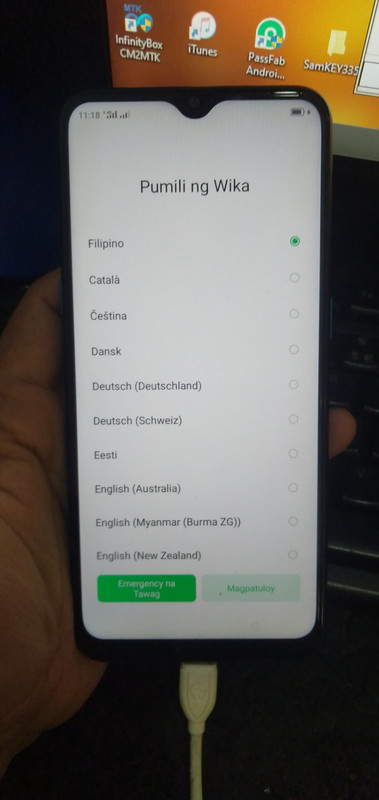

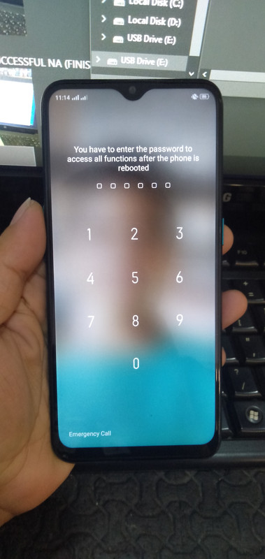

Share ko lang mga boss tong gawa ko ngayon nakita ko kasi puro jtag pa sya since may update si mrt kaya triny ko at di naman ako nabigo

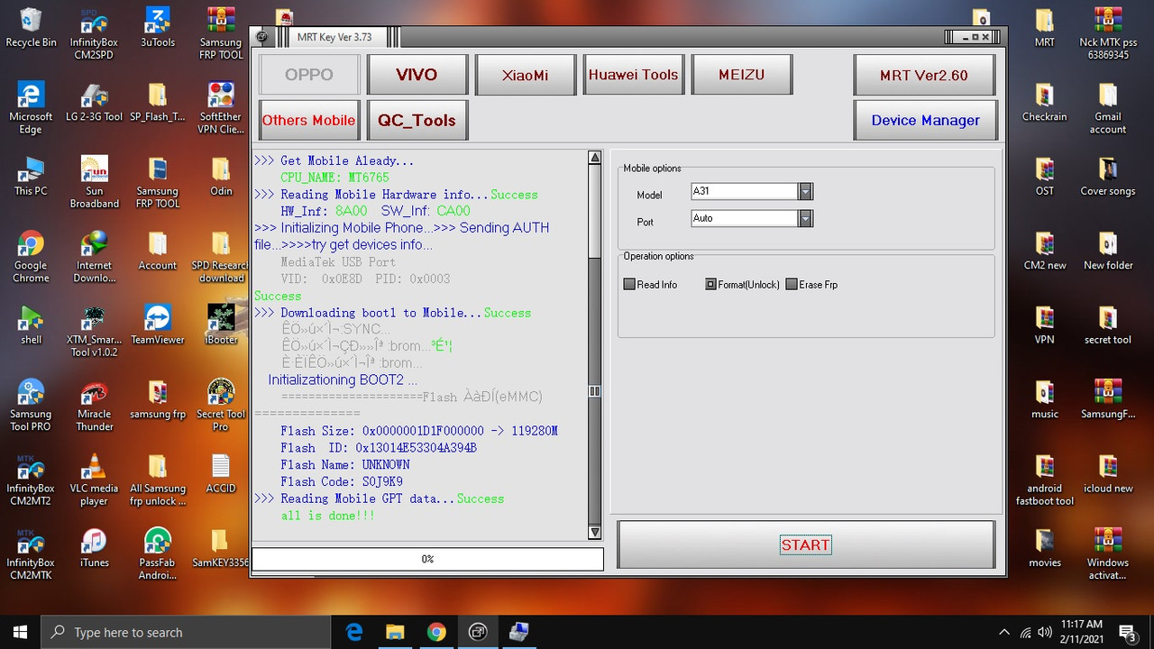

Procedure:
1.Open MRT 3.73
2.Select OPPO
3Select model A31
4.select format unlock
5.Click start
6.Off si unit press vol up and down salpak usb wait madetek

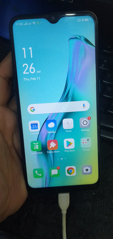

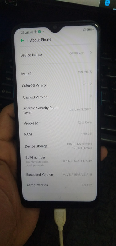

Eto patunay mga lods
Done sana makatulong
