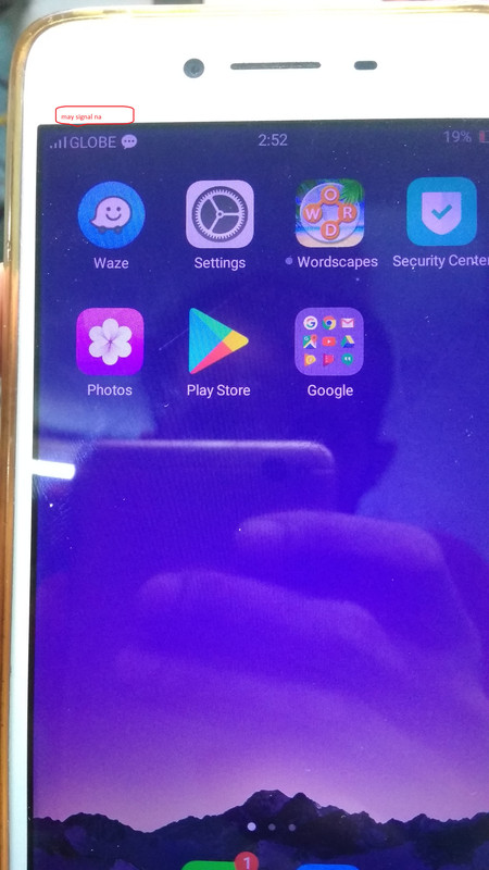

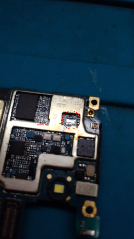

share ko lang oppo A37 no service nung dalhin sa akin.. check ko IMEI buo naman kaya deside ako buksan unit.. basa pala board kaya nawalan ng signal kaya pagsilip ko nag moist ang parts na to kaya pinalitan ko.
done..
