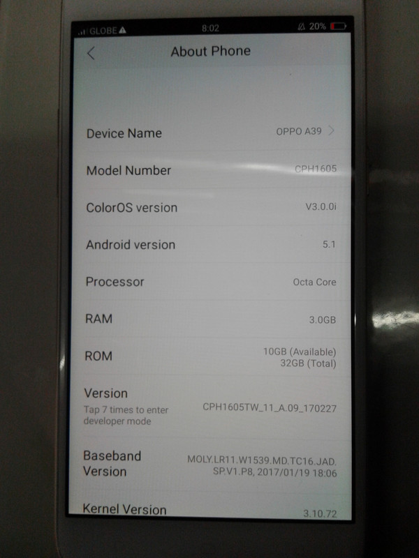

share ko sa inyo mga amo for reference lang po
Oppo A39 cph1605 pattern done po kay CM2MTK

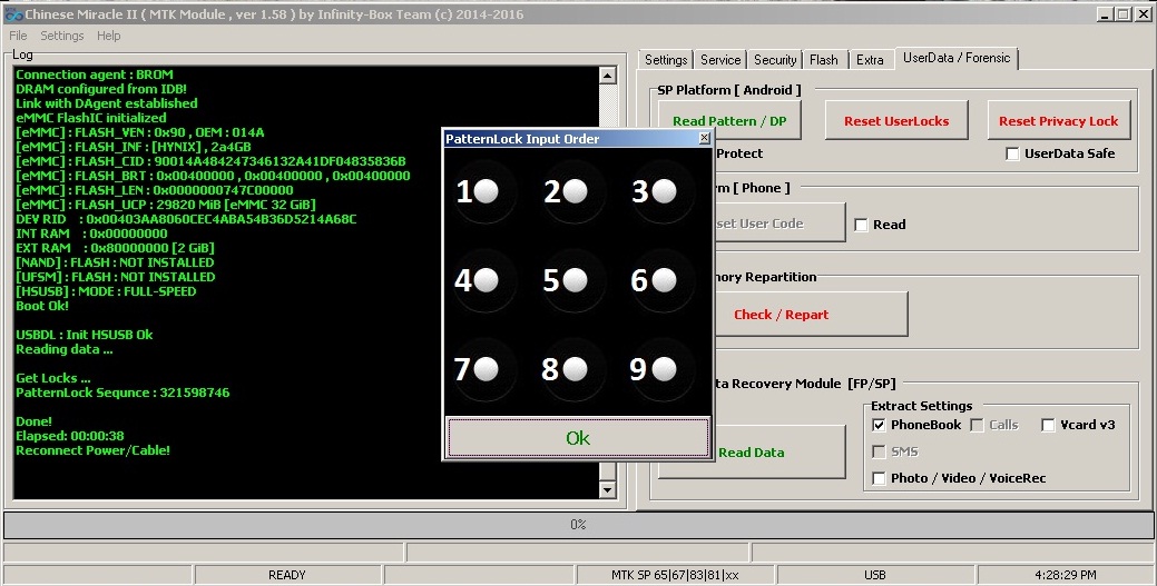

open nyo po CM2MTK 1.58
select correct platform
select User Data/Forensic
tick read pattern/DP
press volume up and down sa cp
salpak sa usb
antayin po matapos
sundan lang po yung number sequence para sa pattern para mabuksan yung unit
tapos disable na lang po yung pattern gamit yung nabasa sa number sequence
done
