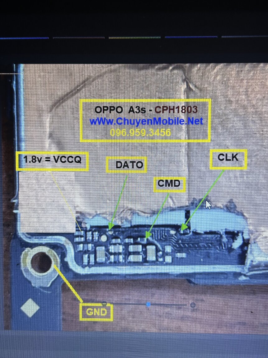

HELP ME OPPO A3s bootloop kaya ba sa unlocktool?
mkdogee
Premium 2024
Apr 24, 2019
23
6
Santa Lucia Ilocos Sur
Sinu nakasubok nito mga master
clk connection ang gamit?
may nakita ako solution pero ayaw sakin
Kaya ba sa unlocktool i flash ito OPPO a3s bootloop
Pahelp mga master
kaya pag corrupt ang software
kadalasan nag bobootloop A3s dahil 90% consumed na emmc..
kahit anong flash mo bootloop pa rin yan..
kaya need mo jtag para ma check ang emmc...
ito sir TS mkdogee, possible mangyari din to, natest ko na rin ko to dati same unit kahit anumang tools na nabanggit success nga to completed logs,
pero still come up with same issue emmc may palo, kaya best may jtag din tirahin to see it good;
