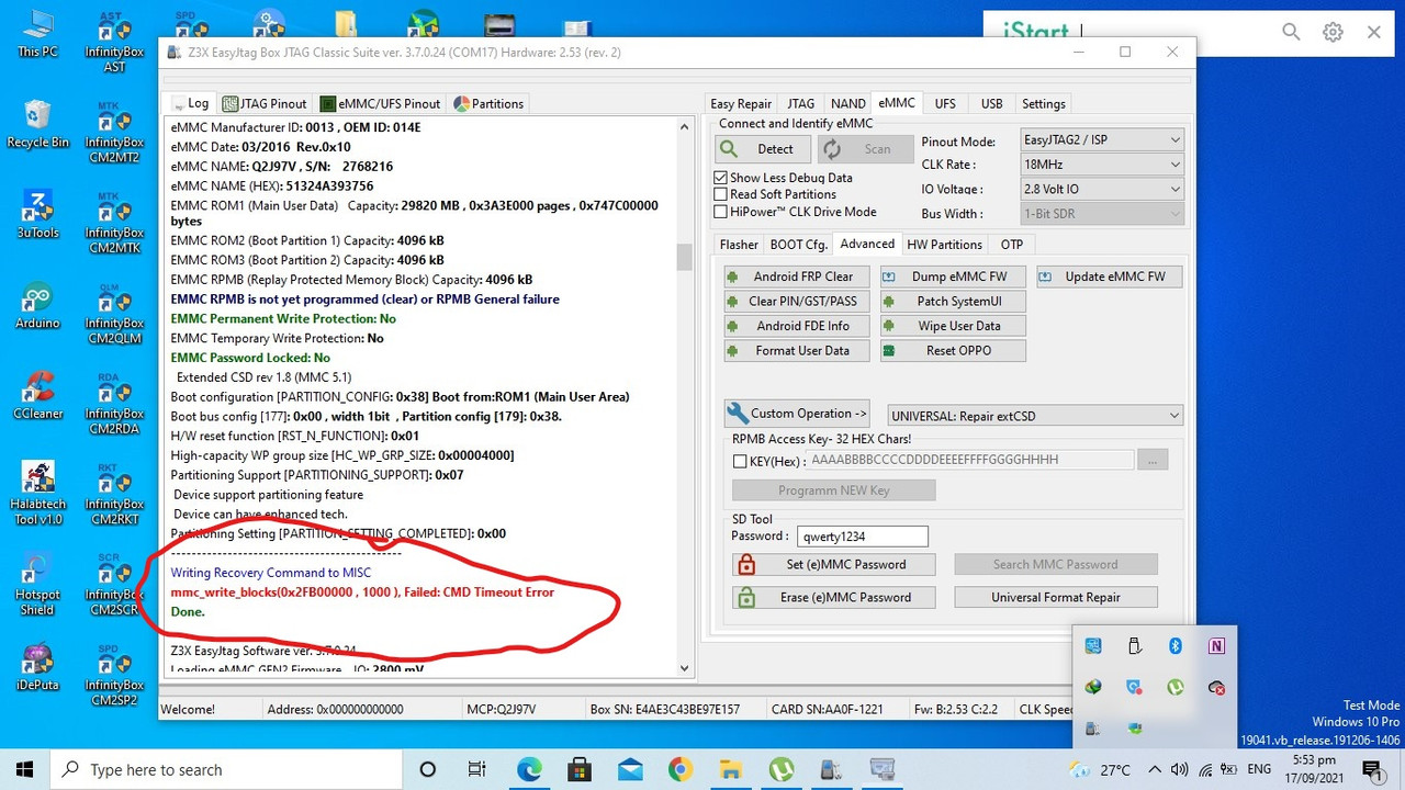

Una kung ginawa nilagyan ko ng charger ang unit
para sa supply tapos insert socket sa box and then
insert ko yung cable ng box sa laptop.
Open software
select OPPO a3s
Click DETECT
ADVANCE

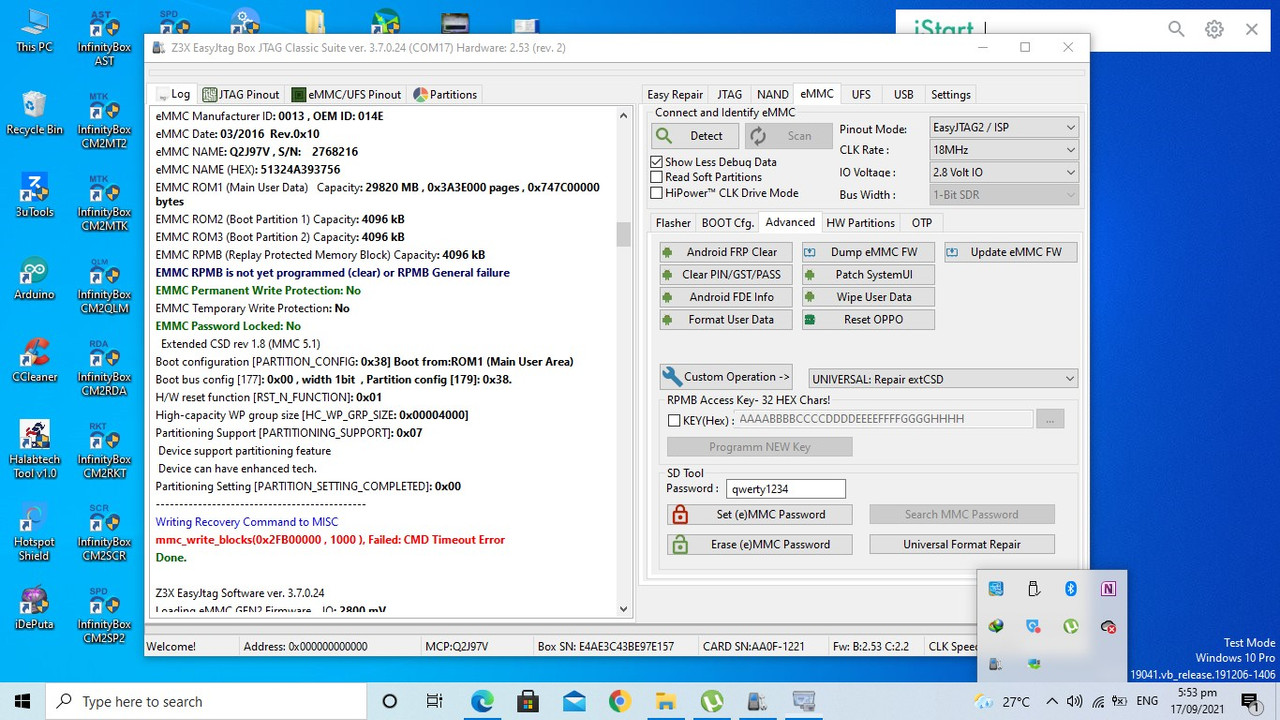

CLick ko RESET OPPO kaya lang nag failed

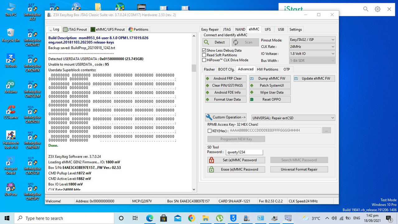

Kaya DETECT ko uli at na Logs nya.

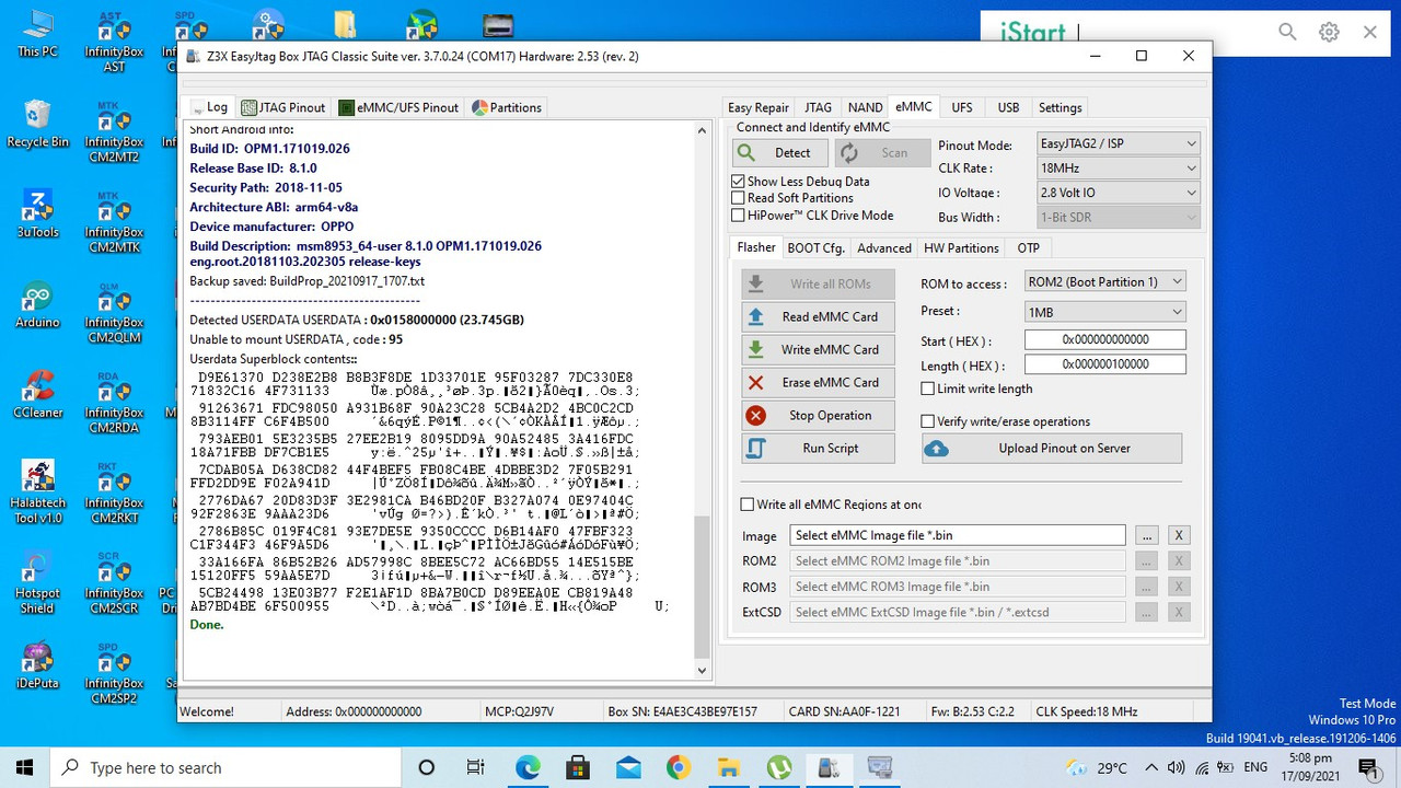

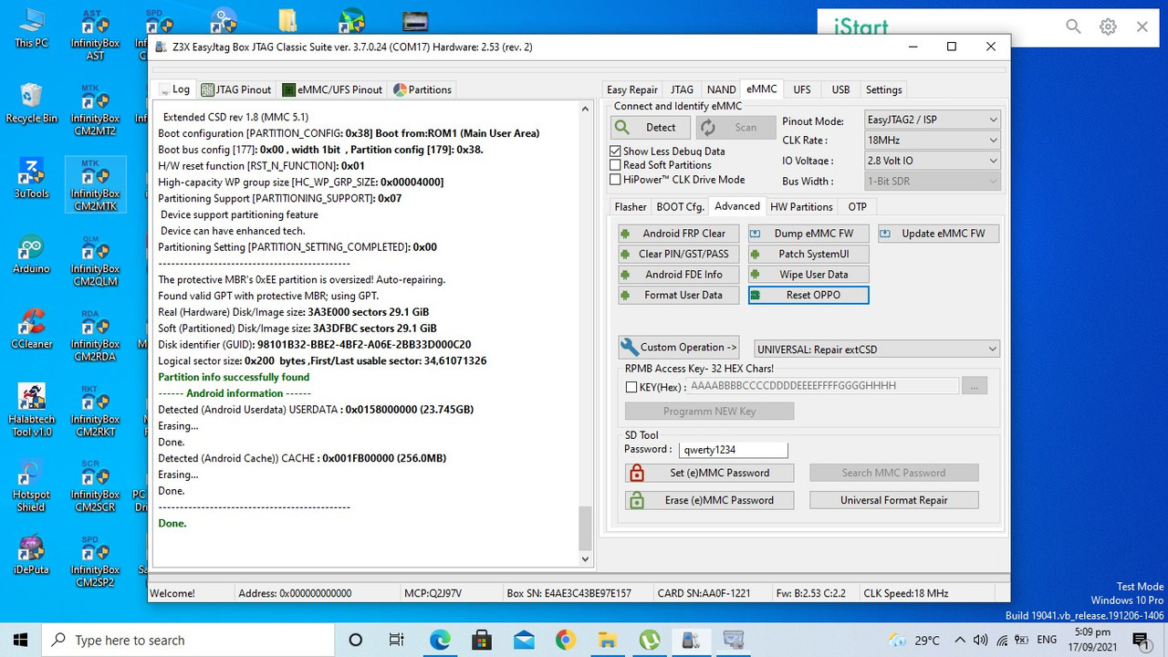

Kaya ginawa ko nag WIPE USER DATA AKO AT ANDROID FRP CLEAR at nag SUCCESS na sya
pero 000000 pa rin logs nya, kaya sinubukan kung e On ang unit sa kasamaang palad
nag WIPING RESTART na lang sya, sinubukan kung tinanggal ang flex ng lcd at pinower
on ko ang unit hinyaan ko lang hanggang 5minutes pero ganon pa rin WIPING RESTART.

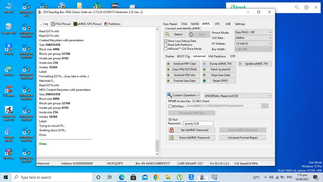

So sinubukan ko ng e FORMAT USER DATA at may katagalan mag format
nag DONE din sya kaya lang ayw na mag CHARGE AT MAGPOWER ON ang unit.
