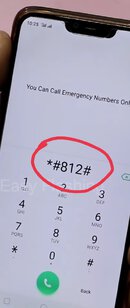

Dala ni tomer nakalimutan password baklas unit hinang CMD,CLK,GROUND,DATA Salang na sa PC open efixer
1.Browse Reset passcode.bin
2.Load partition Structure
3.Write selected partition hintayin mg 100% done
Pg open ko my FRP sundan larawan sa baba.
1.Sa select language dial emergency call
2.type *#812#
3.hintayin mapunta sa menu
4. Punta Setting
Sundan nalang larawan para mapalitan language.
