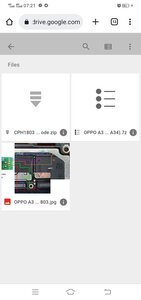

saan ba jan dapat ang e download bossing nag order kasi ako ng emcc isp tapos may a3s ako dito gusto ko sana subukan tong tutorial mo.. pag dumating na
click downlod all idol sa taas po :) din extract mo lng zip e lod sa eFixer Tool :)

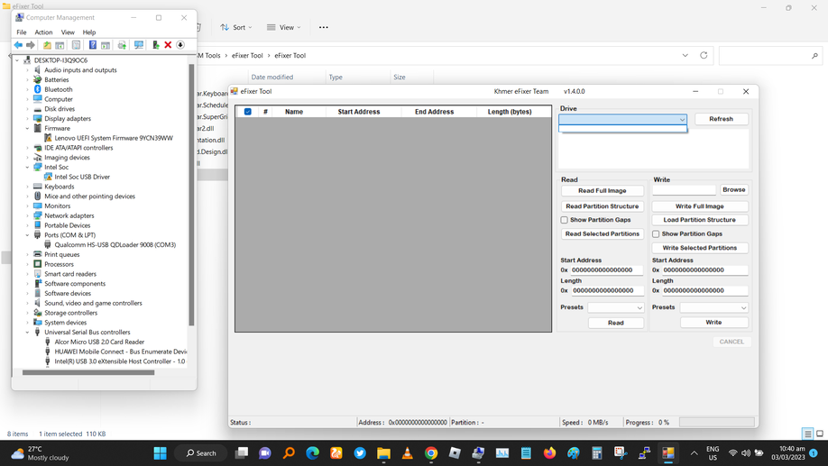

boss madedetect ba agad yan ng efixer kung isaksak lang ng walang naka pin out na a3s board? sakin kasi naka pin out or hindi hindi mabasa ng efixer pero nababasa ng device manager
