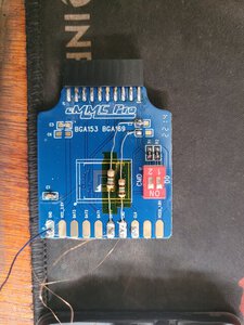

Anu kaya problem skin hindi error sa isp lagi "Drive not ready" anu tama settings sa isp merun kc ako nabili sa shopee pacheck po kung tama ung settings ko sa switch
