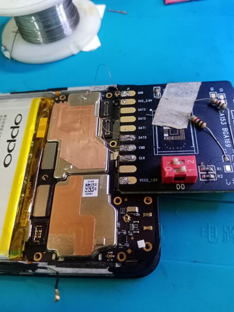

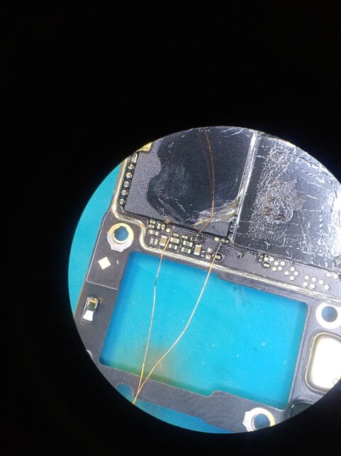

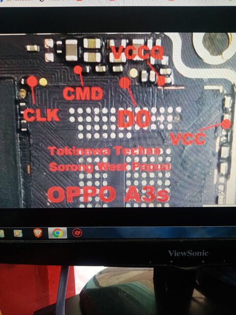

sir para saan po yung 10k resistor na dalawa nilagay mo sa isp?
my picture kapo sir san mo kinonek at anong dahilan bat kailngan yan salamat po :D
pull up resistor/resistance used for dat0 and cmd line
its better use 100 ohms
ctto
wala nang vcc connection yan sir

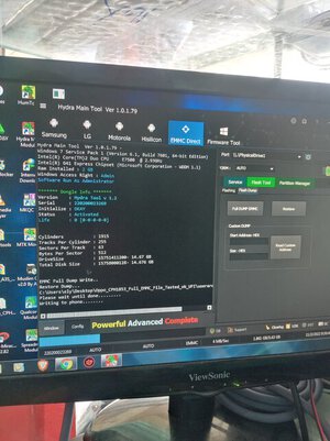

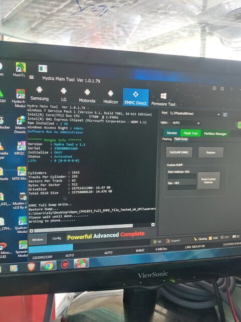

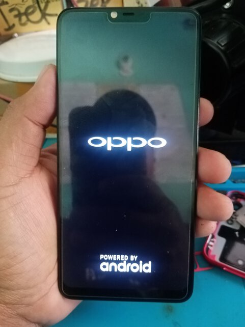

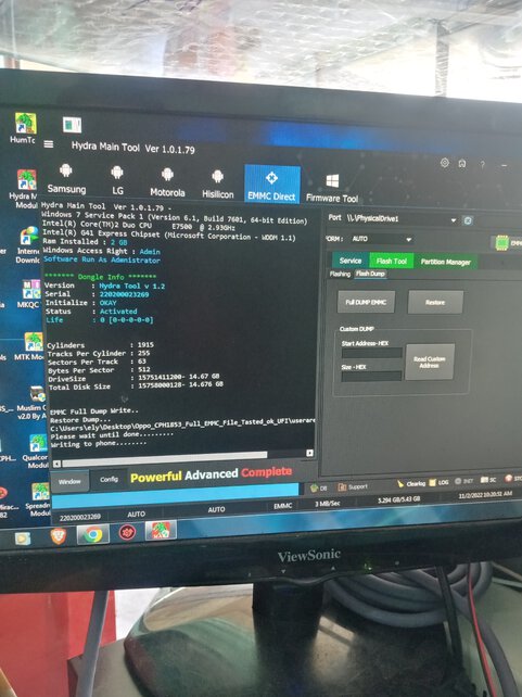

nagsubok ako dol sa restore ng files mo sir sa hydra successful sa restoration pero ayaw pa din eh..hang logo pa din and boot image destroyed pa din sya..any tips or suggestion?
hindi kaya hardware na problem nyan sir..pero try mo parin ibang paraan sa software
baka 90 percent consumed na ang emmc nyan boss..try mo salang sa ufi box dahil may special option don
wala ako ufi boss eh..hydra lang, may nakita lang kasi ako nag upload dump file via ufi kaya ask ko sana kung pwede sya kay hydra..
may nakita naman ako dump file sa server ni hydra kaso nageerror download.hindi nagtutuloy..
  • Like
Reactions: ely
try mo lang sir..dipa ako nakasubok kung pwedi ba..tanong nalang tayo sa mga master natin dito
salamat dol..ask ko lang din paano mag backup partition kay hydra sa emmc section? diko pa kasi natry eh..newbie lang sa software..thanks
