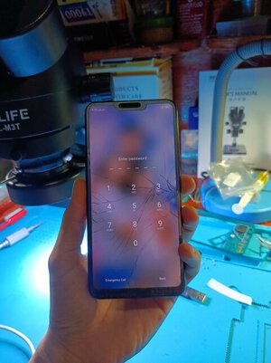

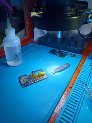

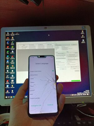

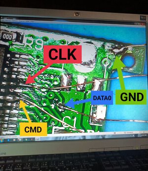

Tanong lang po, bakit di binabasa sa efixer tool sa drive? Connected naman, ano po kayang problema?
Ano ba dapat ang mareread na port dyan?

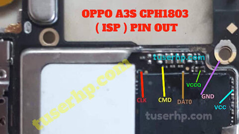

Dapat dyan boas Flash Drive marread sa Tools at yung Usb Emmc na gamit mo dapata nag Bblink yan para malaman mo na narread na nagbblink yan wait hanapin ko ibang pic dipala complete process nalagay ko dati pa kasi yan hehe

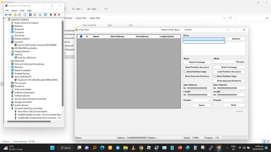

sir bat po ayaw ma detect yung emmc dito sa efixer
kindly double check po yung pinout na ginawa niyo and also may mga tricks dyan para madetect minsan reconn lahat and mgacable salpak and tanggal madami solution dyan ingat kalang baka madeads unit mo
sir last baka may bin file ka for relme c1 rmx1811
boss san iconnect ang usb efixer dapat sa charger pang charge lang purpose or direct na sa pc ? ito ding cable na galing sa charging pin patungo sa pc din bah?
