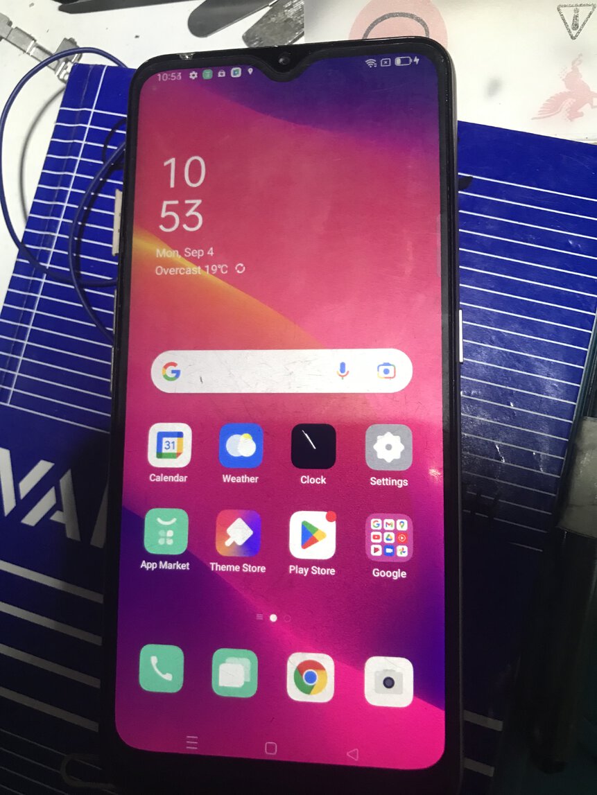

Share ko lng, maaaring marami na ang nakagawa ng solution na ito pero share ko na rin para sa ibang hnd pa nakagawa.
Oppo A5 2020, last year pa dinala ni tumer ung phone sakin, sabi ko JTag lng solution, namahalan pa kaya check n lng sa iba, ngaun after 1year bumalik :) suko n daw xa lahat n lng nadalhan nya d nagawa. Benta na lng sakin .

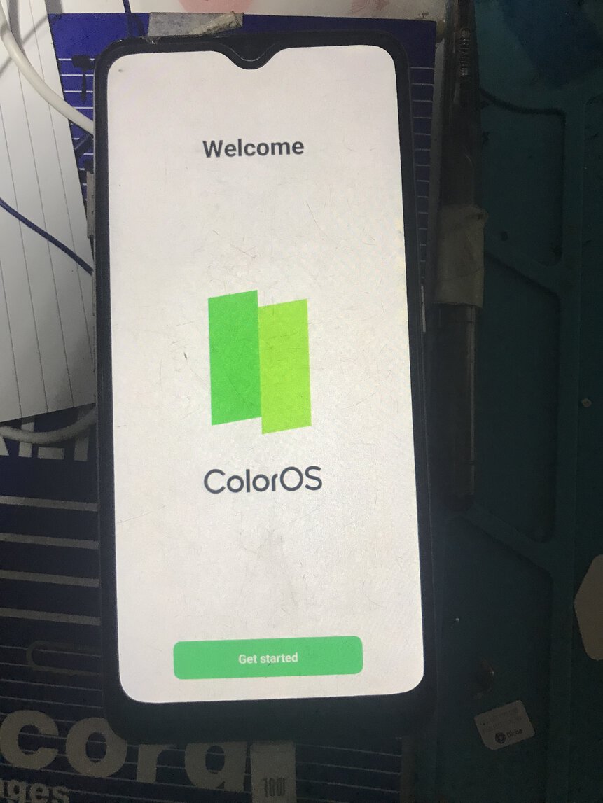

*Ito lng nmn ginawa ko para maremove passcode:
1. Power off phone
2. HoldVolumeDown+Power button hangang sa pumunta sa recovery mode.
3. Wipe Data then select Format Data
Wait lng 2-3minutes bago mag punta sa setup.

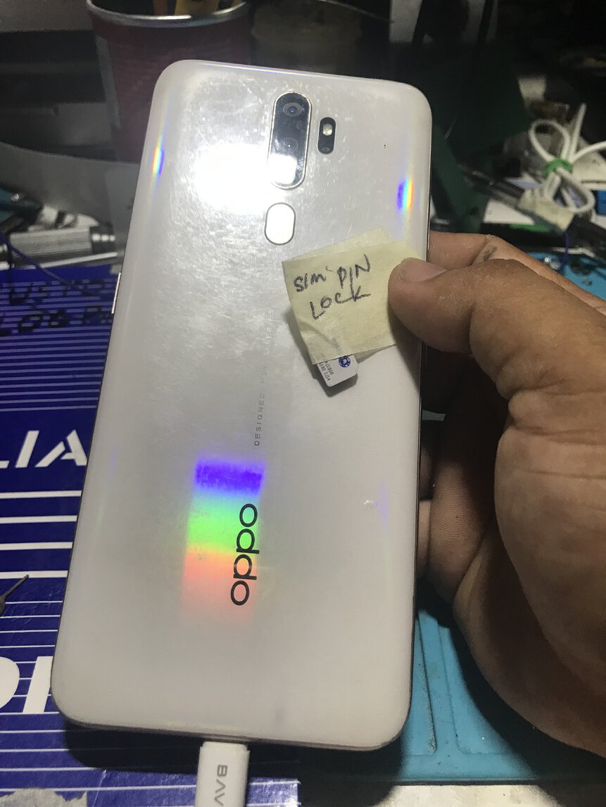

*Sa FRP nmn Ay gumamit lng ako ng sim na naka pin locked.
Ito nmn ung Sinundan ko tutorial sa YT para ma removed frp.
Sana ma katulong din sa inyo.
☺️ thanks

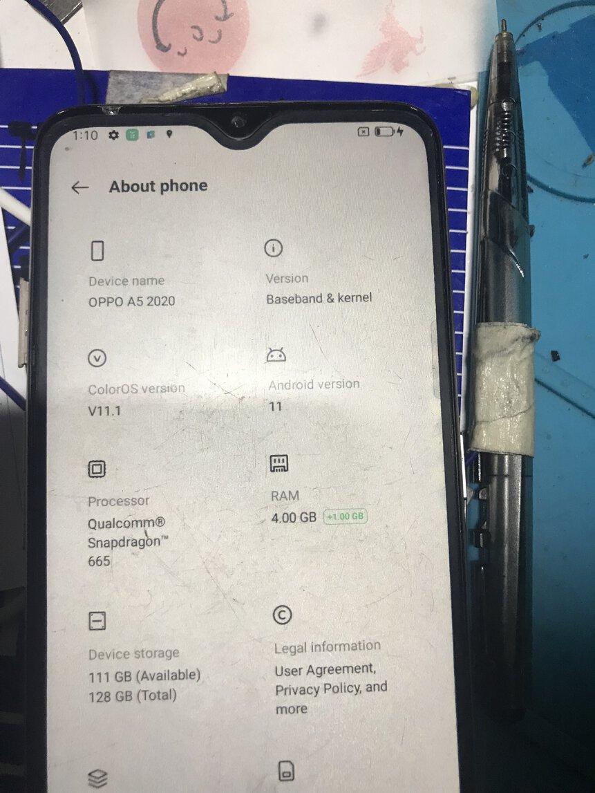

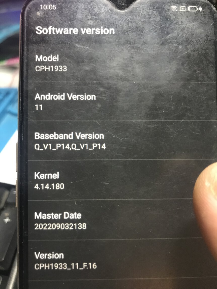

may pass parin sakin eh sa format data hinihingi parin ang pass may nagawa ako nito pro yong cph 1931 pro sa cph 1933 negative.
anung android version ng gawa mo boss? Check mo kung same sa nagawa namin na android 11.
ah okay pang android 11 lang pala gumagana boss thanks.subukan ko tingnan
