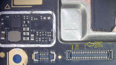

So far walang mga corroded parts O sunog ang MAIN BOARD

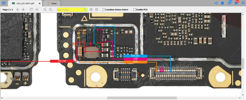

Then nag try ako diode mode reading para mabilis malaman ang sira nang unit ni tumer
Upon checking Pin 1 reading (0.550 at 3 (0.004) to 4 pins (0.004) stable ang mga reading gamit ko digital sunshine Tester
At ang walang reading ay pin 8 (0.000) talaga pa punta light ic ang linya kaya ginawa ko change LIGHT IC kumuha
ako sa mainboard nang SAMSUNG A03S (SM-A037F/DS)

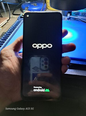

After kung palitan nag ka ilaw na
