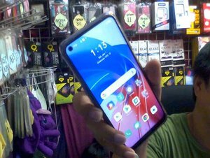

oppo a55 ayaw sa UT
done sa lock sim
una lagyan ng sim na my lockcode
paglabas ng lockcode ilagay ang code sabay swipe
pa side papunta sa kabilang side
at my lalabas don, kasama ung logo ng setting
sabay pindot sa logo ng setting hanapin lang ang reset all data
pag reset all data., set up na un wala na FRP.,
