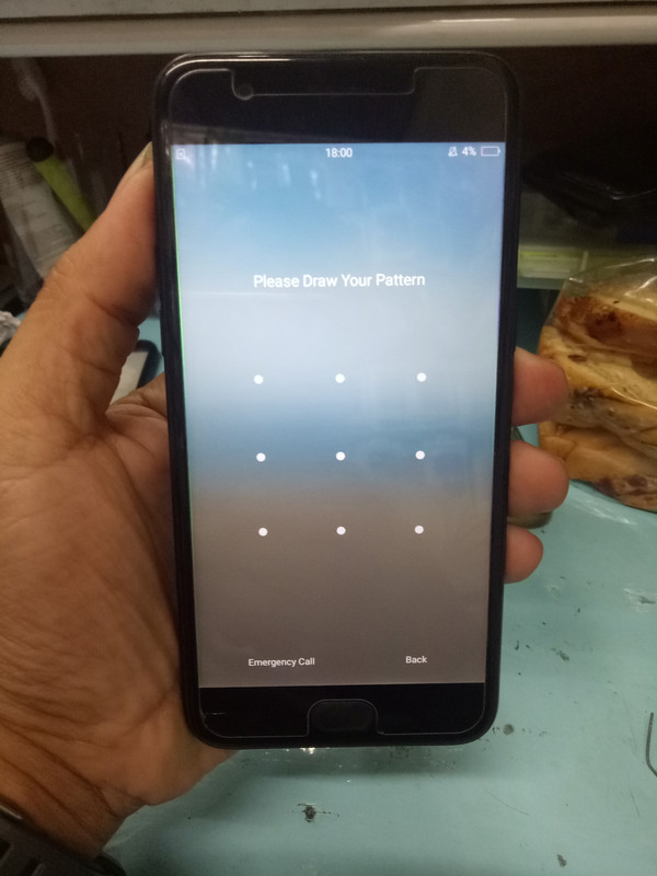

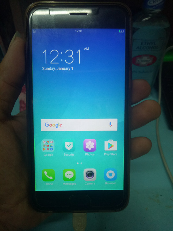

Good Pm po mga boss..nais ko po share sa inyo ito tanggap ko ngayon..Oppo A57 password Problim..
procedure
1..Click miracle crack
2..Click Qualcomm
3..Click Read/Format Flash
4..Click Scan Port Kung na detect Unit Lalabas Ung Qualcomm Driver..
5..Click Factory reset
6..Click start
Thanks sa pag View mga Boss...Hit Thanks Na lang Po...
