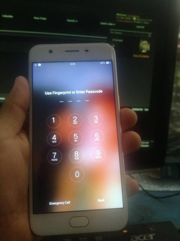

Magandang hapon mga idol share ko lang tong dinala sakin ni customer nalimutan daw nya passcode nya at yung frp nya limot narin daw.

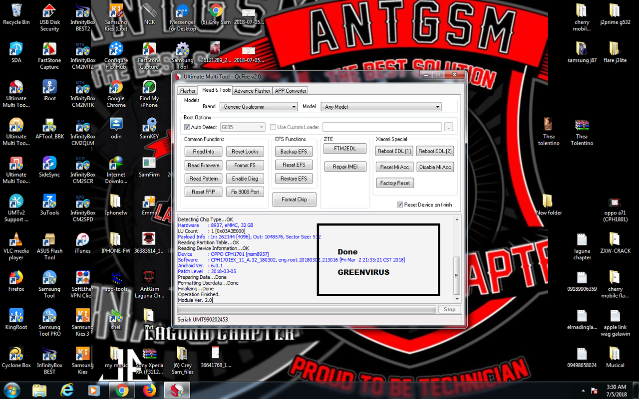

Start na tayo mga idol/master/mgapetmalu :) Off mo si phone tas punta ka sa umt tas pag open na punta kalang kay (READ & TOOLS) THEN FORMAT FS then pagkatapos RESET FRP naman tas done na :D:D:D

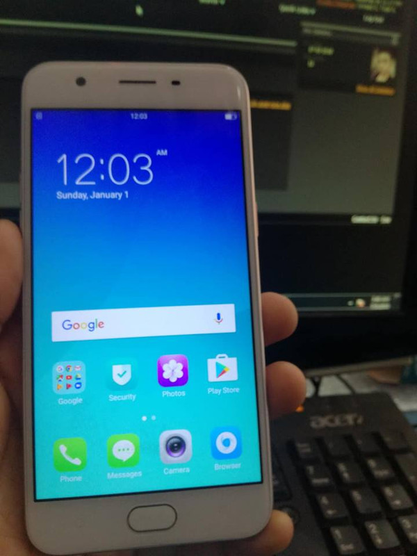

Hit thanks sana makatulong at thankyou lang okay na ako mga idol at sana makakuha kayo ng idea at sa mga bago palang na member ng ating tahanan. :D
600 malinis :)
