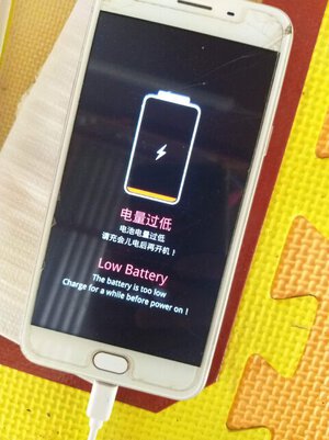

REFERENCE Oppo a59s THE BATTERY IS TOO LOW done.

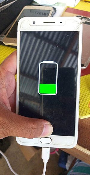

Dahil sa error na yan checking voltage muna tayo para ma confirm kung sa battery id or sa charging section ang problema.
after checking voltage nasa 2v lang poo ang output kaya nasa charging section ang problema.

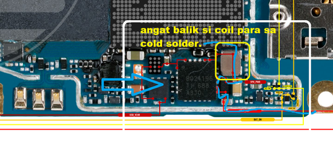

pasok tayo sa diagram para iwas hula hula nang maayos natin ang tamang roblema. wala pala ako saktong a59s diagram na nakita
kaya sa sa oppo f1S ako nag try at yon lang ang kkalapit board diagram nya.
pa checkk nalang po pics ..

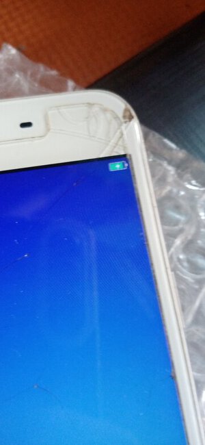

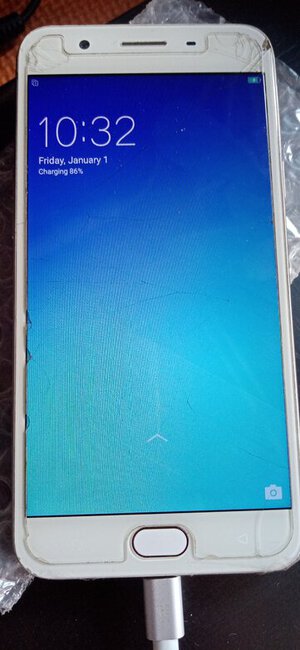

mild reahet lang angat balikk si coil..
problem solve..
