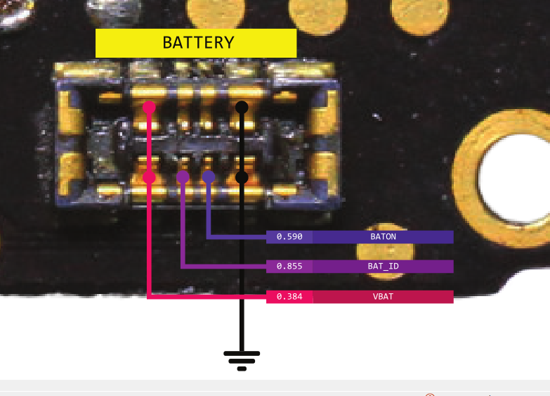

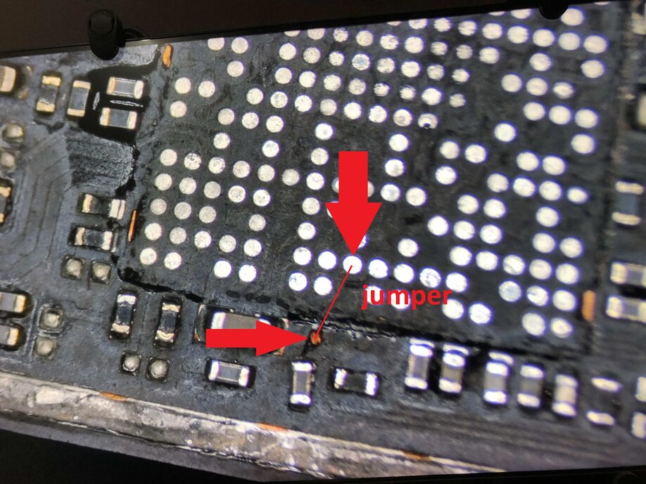

applicable ito sa lahat ng oppo na may BAT ID at BAT ON
ibig sabihin hindi lang sa A5s

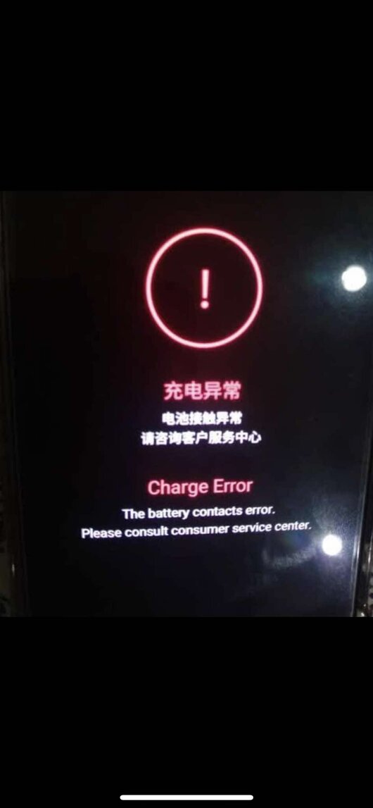

2 klase charging error ng Oppo
isa isahin natin

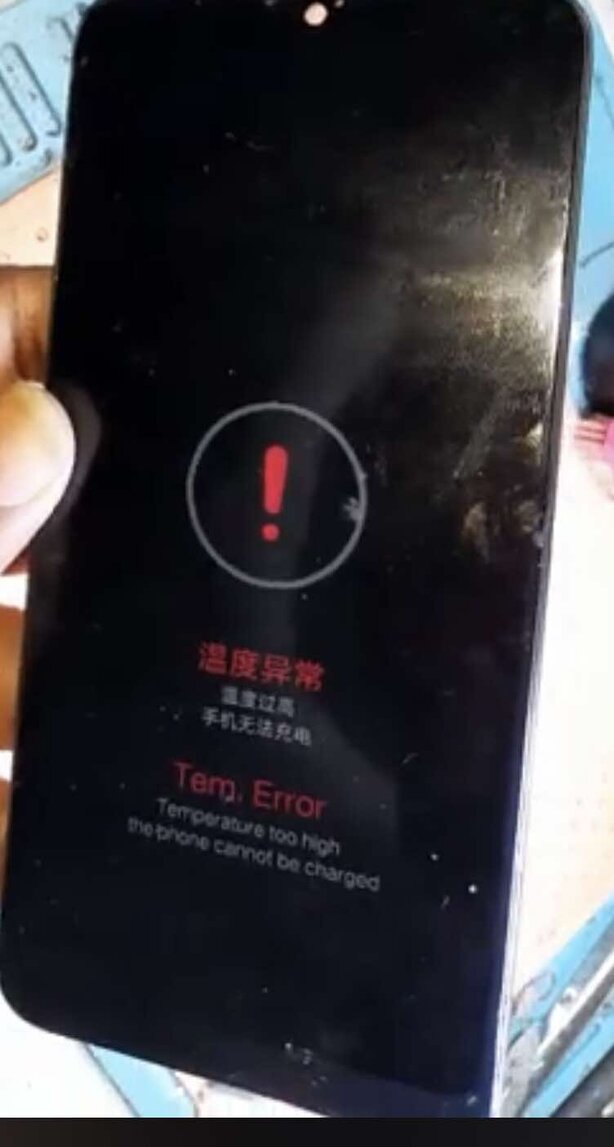

itong hawak ko ngayon TEMP ERROR parang samsunng din :)
Charing error check battery contact error
Faulty Rails involve
TEMP ERROR problema sa BAT ON
Battery contact ERROR problema sa BAT ID

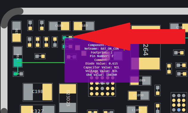

trouble shoot na tayo sa battery terminal at ito ang normal value ng BAT ON sa diode mode 0.590
sa case ko 1.3 so may problema ..

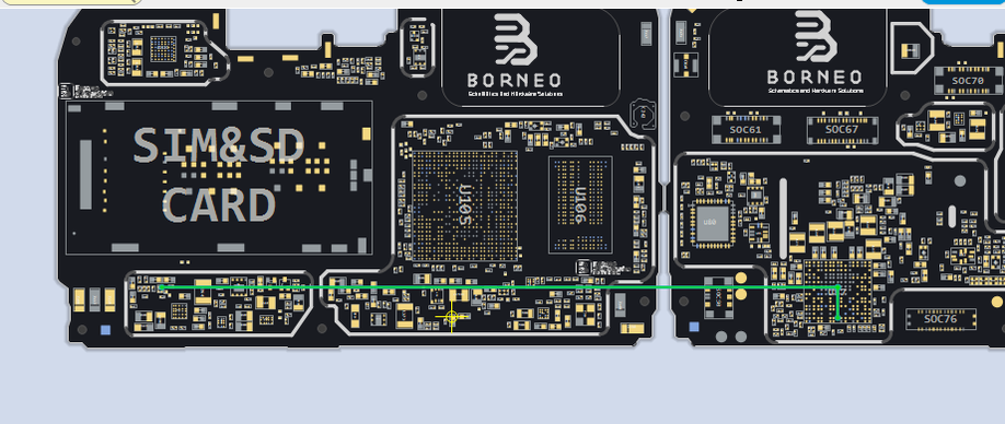

sa BITMAP ng Borneo ito yun
pay attention sa red arrow
rail yan papasok ng Power ic..
since 1.3 reading ng diode mode di sya leak ibig sabihin sobra
sa ganitong case na ito palit power ic ako
pag bumaba sa normal value ng 0.590 ibig sabihin leak

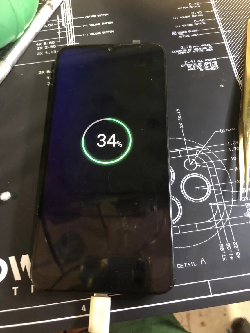

or kulang sa value kaya nag jujumper ako dito
mas marami akong nagagawang jumper lng..
and done..
applicable po iyan sa lahat ng OPPO na may bAT ON at BAT ID
di lang para sa A5s..
kaya laging sapol ni Admin mga charging error ng oppo
yan lng reference ko .
