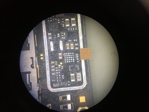

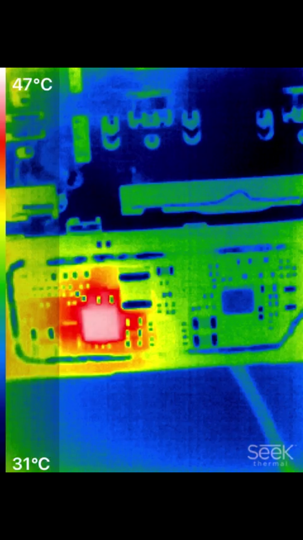

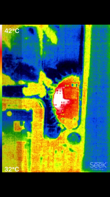

Good Day mga idol Oppo A5s dead nung pag bukas nag unit tester full shorted pala, kaya pa init charging IC yung umiinit pina bunot pa ako haha
Itoy sya mga idol, at yun nga binunot ko
After ma bunot tester yung battery connector d na shorted and test mga lines dun sa charging IC para ma sure kung charging ngaba talaga at na kita ko nga may line na full short kaya trace nanaman

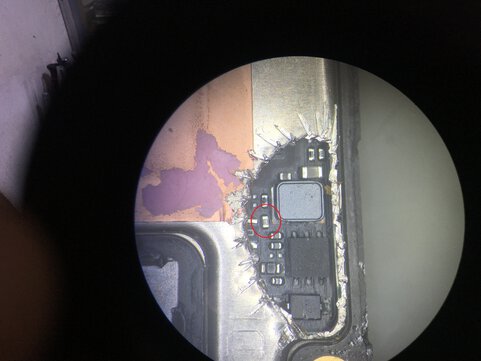

Ito na nga mga idol ang salarin
tagal caps and tester wala na short sempre palitan na natin, Reball and baliuk charging IC
