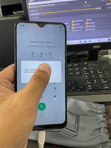

dinala ni tumer dead na pero detect pa sa pc.
reading sa schematic 0.60 means ok pa ang unit.
baka na update lang to ng anak niya tapos na lowbat or baka pinatay niya.

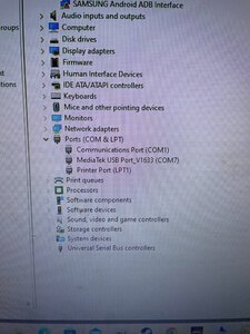

step 1: saksak sa pc
detect mediatek tapos 0.60 sa schematic charging

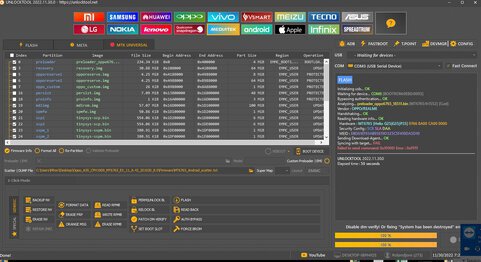

step 3: after download extract lang ang firmware and open unlocktool kung wala ka unlocktool pwdi ata sa ibang tool tulad ng hydra

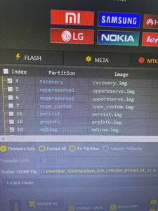

step 4: back up the unit first for safety purposes and nv back up para di mawala imei.
step 5: follow the image below and flash
step 6: wait hangang mag done and matapos

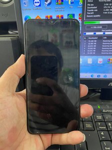

ito na finish product

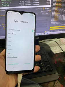

step 7: check imei. goods naman kaya no need na e flash ang back up nv ram
