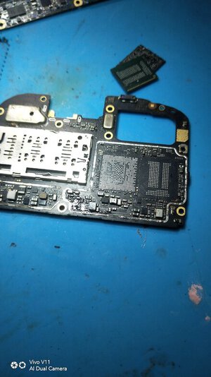

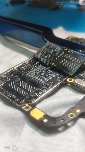

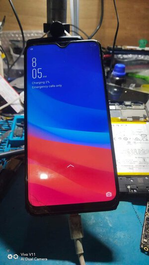

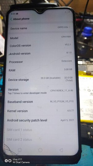

activa2r Administrator Staff member Joined Oct 30, 2022 Messages 714 Reaction score 2,665 Points 241 Location Leganes , Iloilo Nov 4, 2022 #1 Tanggap ko mga boss no power pero detect sa pc MTK Port.. first step pull out emmc read info sa UFI buhay ang emmc kaya di ko na ginalaw.. reballs cpu ganun pa rin mtk port.. kaya transplant emmc at cpu.. di naman nabigo... ito naman ang donor board.. Sana makatulong...
