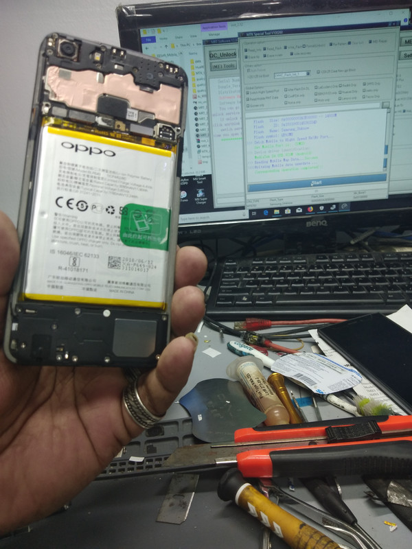

pahirapan kelangang ng diskarte at tyaga...

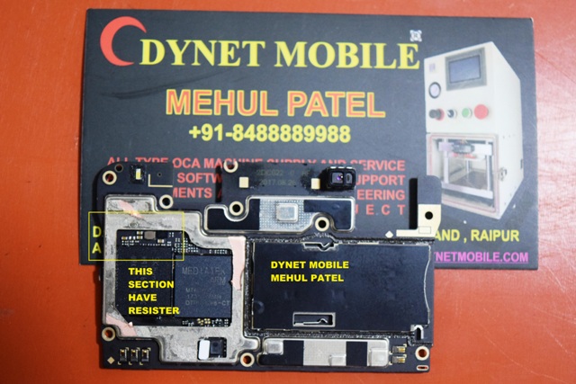

eto ang tp

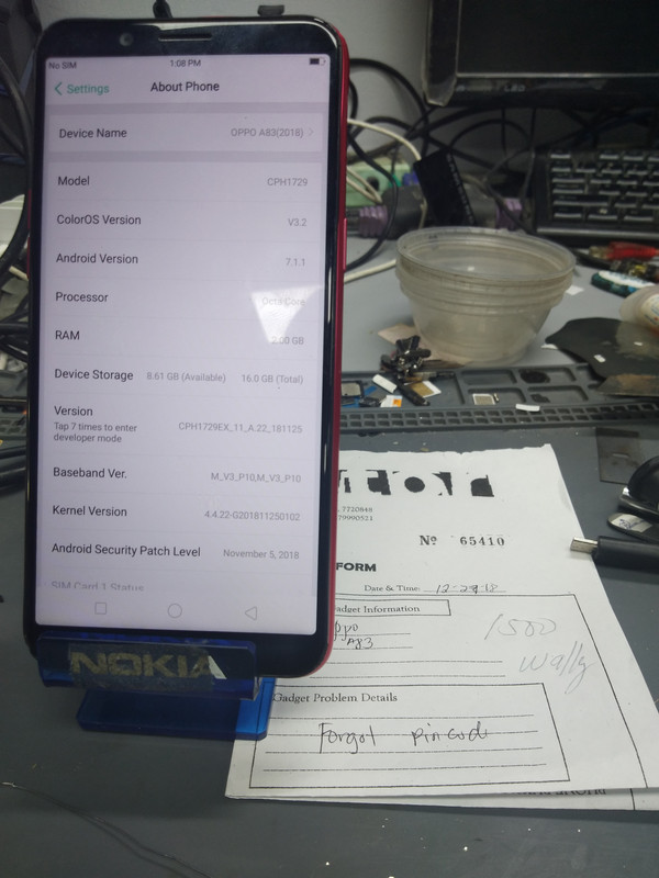

finish product
tips;
medyo habaan lang yun wire na gagawin tp ihinang sa ground
pag nagawa na yan press vol up na nakaoof ang cp wag muna ilagay ang baterya
pag detect na ni mrt cut muna yun tp
then press start
check oppo tab , check format unlock tab
ilagay sa emmc init 1
click start pag nag read na cut tp ang ilagay yun baterya to avoid error...
medyo mahirap na masarap..
