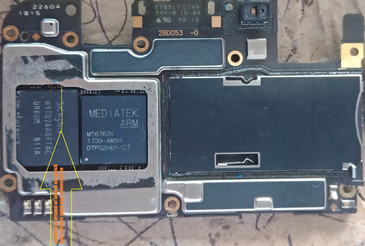

tingnan mo ang security patch level sa emergency
by dialing *#899# then select software version
mukhang oppo a83 yata yan boss kung cph1729
nabackup mo ba unit, try mo hanap ng kapareho niyang files dito kung meron
pindot mo muna ng sabay ang 3 buttons power at volume baka buhay pa yan
ano ba problema niyan dati bago mo tinira at ano ang exact model niya CPH1729
testpoint ang procedure niyan or online remote service,
mas mabuti paremote mo na lang para sure na mabuhay
medyo mahal ng konti kung remote services dapat mga 1500
at kailangan mo magdownload ng files niyan coder na bahala
kung nagtestpoint ka niyan tinanggal mo ba battery? mga 3 seconds lang dapat
then pagdetect na ay tanggalin kaagad ang testpoint para hindi siya madisgrasya
