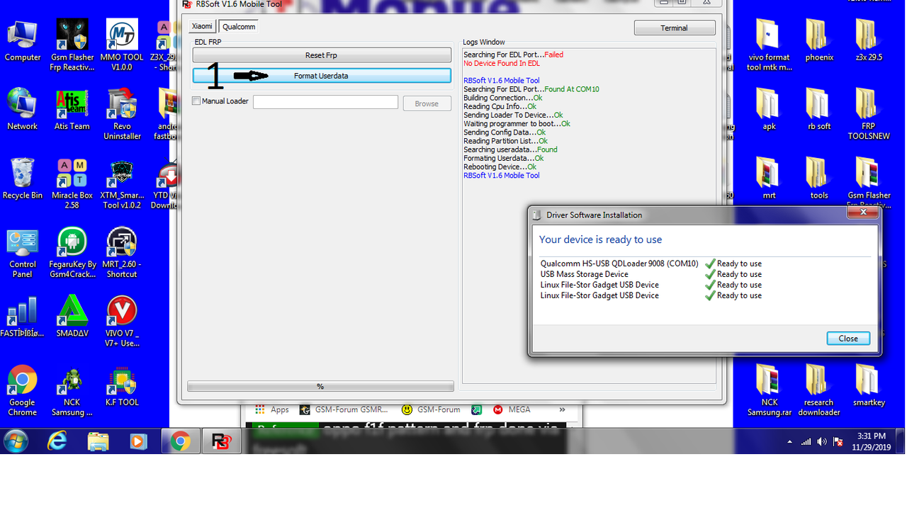

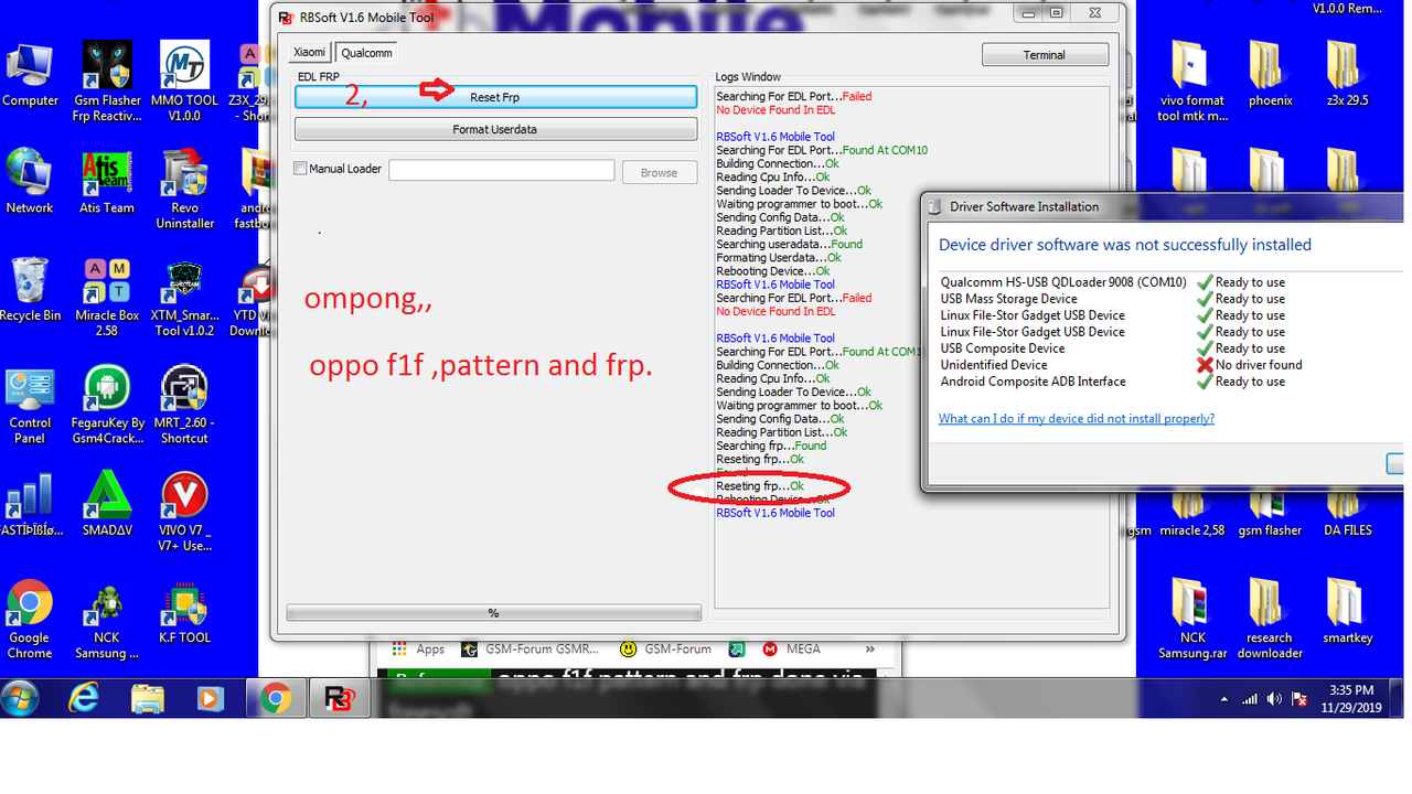

1.open rbsoft tools
2.off si unit
3.pindutin ang volume up
4.salpak si usb cable
5.pag detect na pindutin si format userdata;;;;;;;
FRP PROCEDURE
ulitin lng ang ginawa mo thats it;;;;;;
2.off si unit
FRP PROCEDURE
