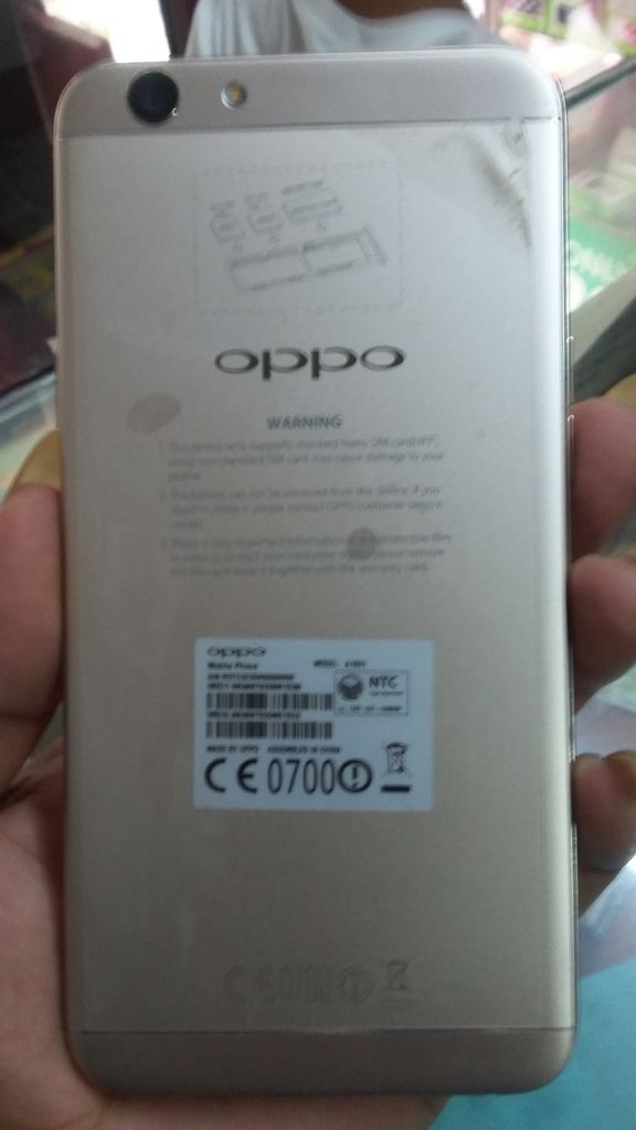

dumating po sakin ang cp dead na po .password daw po ang dating problema sabi ni tumer try ko po sa spflash tool kaso may error

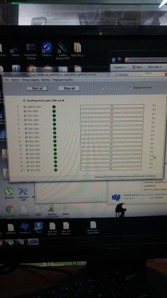

ito po ung error sa spflashtool
status_ext_ram_exception(0xc0050005)
ito po ung tool at firmware na ginamit ko wala pong password yan
credit to original uploader:
https://docs.google.com/uc?export=download&id=0B6ZWAZJnlbPWVXVqRklhR2tSTE0
ung downloadtool po na nasa folder ang gamitin .
wala na po kayu ibang babaguhin (start all) tapos connect lng po ang phone

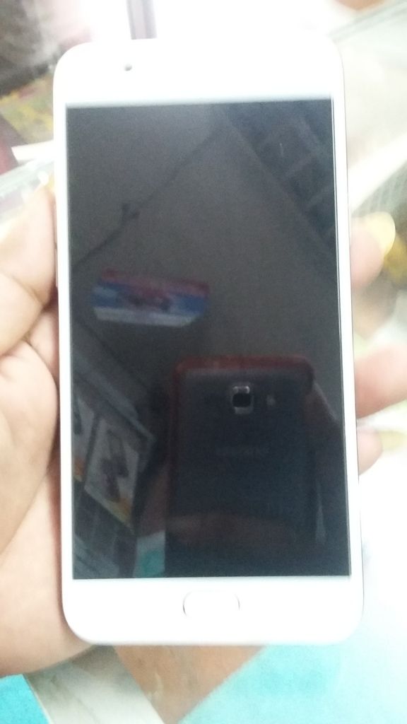

sa bandang huli po may error un sakin kala ko dead parin try ko on ayun nag vibrate at sumulyap si oppo.

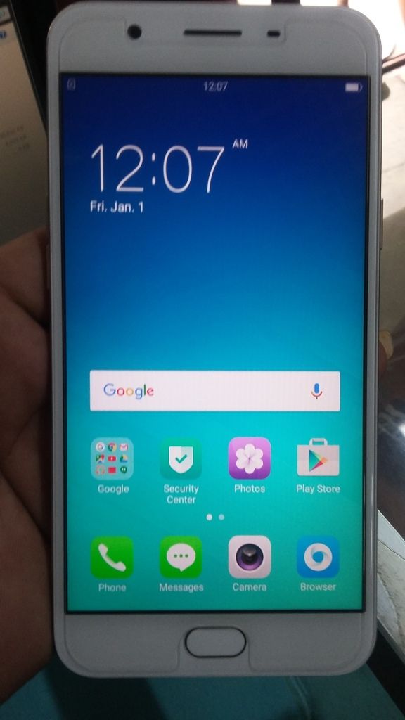

nung nabuhay imei null ito lng po ginawa ko
*#*#3646633#*#-connectivity-CDS Information-Radio Information- alam napo naten ang kasunod .
ito napo xa
