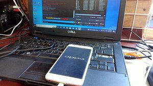

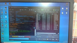

first naka pattern sya after ko na format by using hydra naka stuck recovery mode SYA.. PERO d naman ako nabigo kasi may nahanap ako ng firmware na tested ito hydra gamit ko pang flash..check nyo lang ang system,cache,userdata yan lang din execute nyo din hold volume -&+ salapak usb oppo f1s firmware
