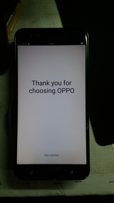

Problem pattern Frp lock
Remove by Mrt dongle

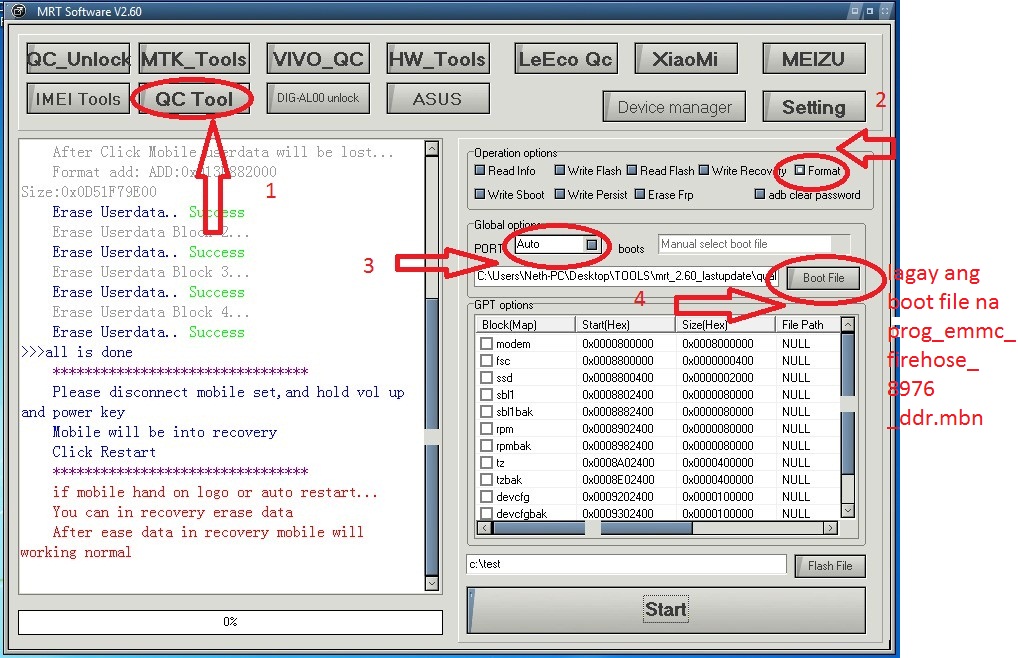

gamitin ang boot file ng Oppo R9s Plus
boot key hold vol-down and up saksak sa pc ang unit then press start
Success po

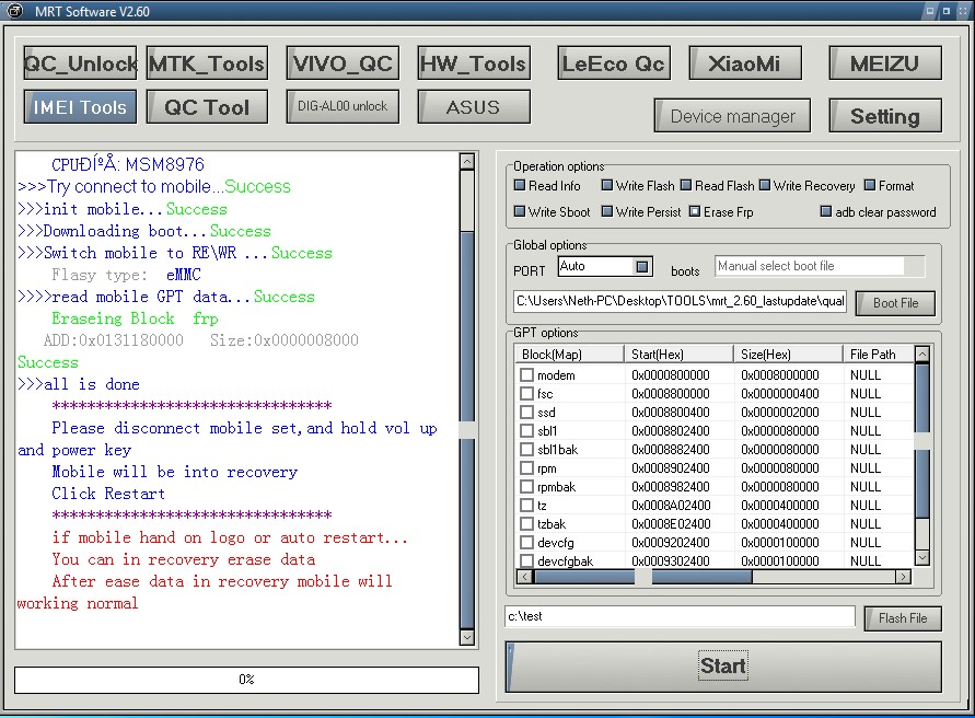

At para nman sa frp ulitin lng po ang procedure
makikita ang boot file sa mrt qualcom Boots folder
nearest pnc
Done..
