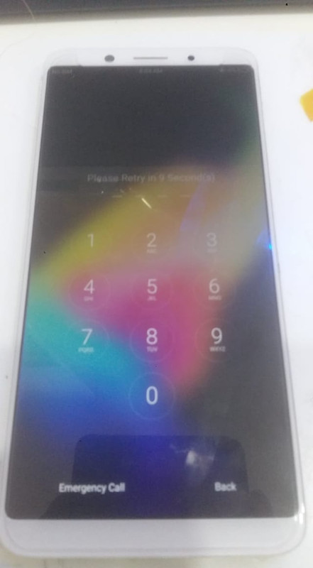

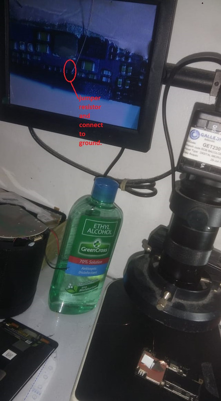

Model: Oppo F5 2018 cph1723
Problem: password&FRP

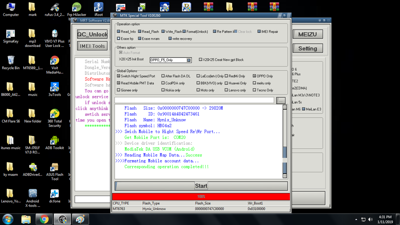

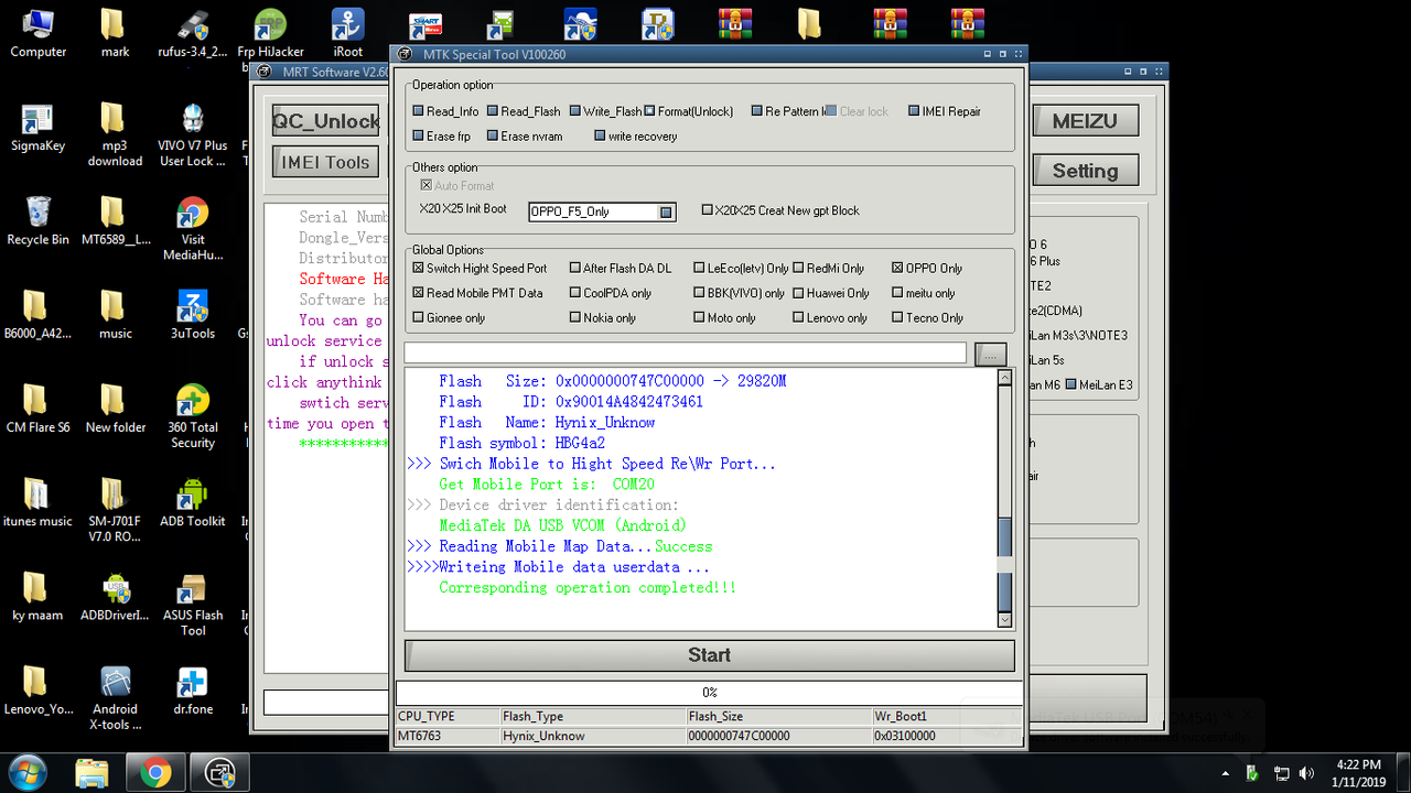

tools: mrt dongle v2.60
Procedure:

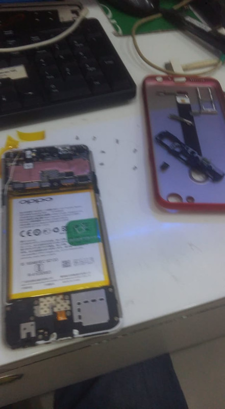

dis assembly the unit,
note: wag ikabit ang battery, e connect sa ground ang kabilang point ng jumper wire, dahil yun ang bootmode mo para mapa detect, click start, pag nag run na tanggal agad ang ground, para hindi mag error,

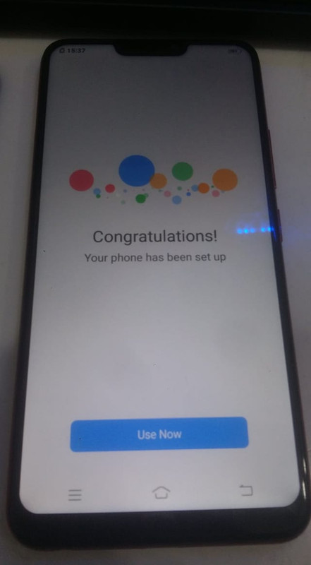

password:
frp:

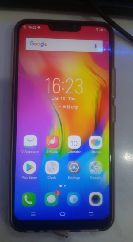

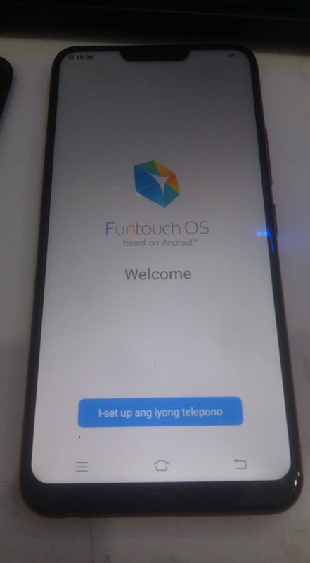

resulta:
