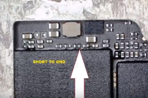

share ko lang gawa ko ngayon gawa ko

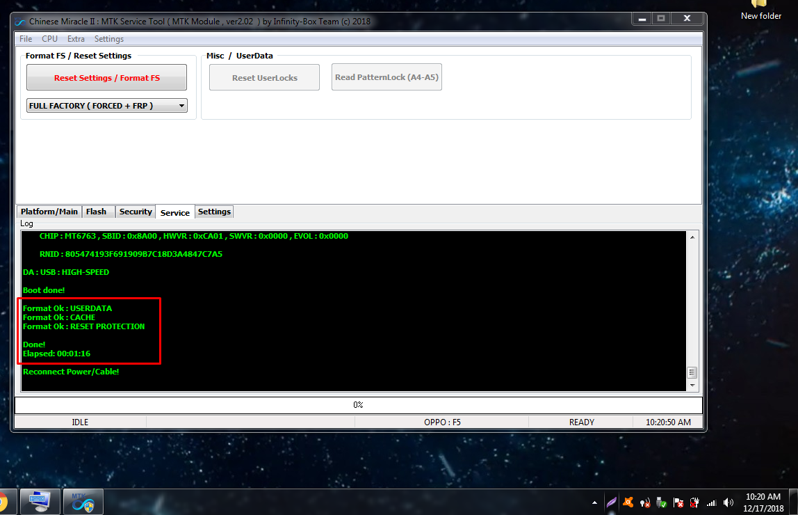

oppo f5 password done
kailangan ng testpoint para mag conect si phone kay cm2
testpoint;
Code:
Operation : Reset Settings/Format FS [ v2.02 ]
1. Make sure device is powered off. Power off, if need. Wait 20 seconds after
2. Insert USB cable in phone
Waiting for device connection ...
PTFN : MTK USB Port (COM13)
MODE : BOOTROM
PORT : 13
Waiting BOOT ack ...
BROM : Skip ACK verify
BROM : Init BROM
BROM init passed!
    CHIP : MT6763 , SBID : 0x8A00 , HWVR : 0xCA01 , SWVR : 0x0001
    TYPE : MODERN RAPHAEL
BROM : SecLevel : 0x000000E5
BROM : SecMode  : SBC+SDA+SEL
BROM : BOOTROM
MODE : Oppo : F5 | Manual : Disabled
BROM : SLA
BROM : SLA Passed!
AGENT : Look for suitable BootChain in DA ...
AGENT : DA_PL_CRYPTO.bin
AGENT : Found MT6763
AGENT : MTK_DOWNLOAD_AGENT
    BROM : Sending 1st DA ...
BROM : DA sent
BROM :Transfer control to DA ...
    DA : AGENT started!
DA : SYNC
    DA : MODE : BROM
DA : EXT_RAM NOT initialized!
    EMI : DEV : MT6763
    EMI : SRC : preloader_oppo6763_17031.bin
    EMI : CNT : 000F
    EMI : [00] : DRAM : EXTERNAL DRAM [LP/DDR4] , UNDEFINED : VEN : UNKNOWN   | DEV :  : RAM : [ 0 B ]
    EMI : [01] : eMCP : eMMC+LP/DDR4 , ID : 150100444836444D42 : VEN : SAMSUNG   | DEV : DH6DMB : RAM : [ 4.00 GB ]
    EMI : [02] : eMCP : eMMC+LP/DDR3 , ID : 150100525836344D42 : VEN : SAMSUNG   | DEV : RX64MB : RAM : [ 4.00 GB ]
    EMI : [03] : eMCP : eMMC+LP/DDR3 , ID : 150100524836344142 : VEN : SAMSUNG   | DEV : RH64AB : RAM : [ 4.00 GB ]
    EMI : [04] : eMCP : eMMC+LP/DDR4 , ID : 150100334836434D42 : VEN : SAMSUNG   | DEV : 3H6CMB : RAM : [ 6.00 GB ]
    EMI : [05] : eMCP : eMMC+LP/DDR3 , ID : 150100524836344D42 : VEN : SAMSUNG   | DEV : RH64MB : RAM : [ 4.00 GB ]
    EMI : [06] : eMCP : eMMC+LP/DDR3 , ID : 150100474436424D42 : VEN : SAMSUNG   | DEV : GD6BMB : RAM : [ 3.00 GB ]
    EMI : [07] : eMCP : eMMC+LP/DDR3 , ID : 150100475836424D42 : VEN : SAMSUNG   | DEV : GX6BMB : RAM : [ 3.00 GB ]
    EMI : [08] : eMCP : eMMC+LP/DDR3 , ID : 150100474536424D42 : VEN : SAMSUNG   | DEV : GE6BMB : RAM : [ 3.00 GB ]
    EMI : [09] : eMCP : eMMC+LP/DDR3 , ID : 150100524436344D42 : VEN : SAMSUNG   | DEV : RD64MB : RAM : [ 4.00 GB ]
    EMI : [0A] : eMCP : eMMC+LP/DDR3 , ID : 13014E53304A394237 : VEN : MICRON    | DEV : S0J9B7 : RAM : [ 3.00 GB ]
    EMI : [0B] : DRAM : EXTERNAL DRAM [LP/DDR3] , UNDEFINED : VEN : UNKNOWN   | DEV :  : RAM : [ 4.00 GB ]
    EMI : [0C] : DRAM : EXTERNAL DRAM [LP/DDR4] , UNDEFINED : VEN : UNKNOWN   | DEV :  : RAM : [ 4.00 GB ]
    EMI : [0D] : DRAM : EXTERNAL DRAM [LP/DDR3] , UNDEFINED : VEN : UNKNOWN   | DEV :  : RAM : [ 3.00 GB ]
    EMI : [0E] : DRAM : EXTERNAL DRAM [LP/DDR4] , UNDEFINED : VEN : UNKNOWN   | DEV :  : RAM : [ 6.00 GB ]
    EMI : Init EMI from PRELOADER
    EMI : EXT_RAM CFG Passed!
DA : BOOT to 2nd DA ...
DA : 2ND stage confirmed!
DA : SYNC with DA passed!
DA : Receiving HW info
       SRAM: 0x00040000 [ 256.00 KB ]
       DRAM: 0x70000000 [ 1.75 GB ]
       EMMC: 150100525836344D42035D23CA25B4F5
       EMMC: VEN : SAMSUNG | OEM : 01 | DEV : RX64MB
       EMMC:
             BOOT1  : 0x00400000 [ 4.00 MB ]
             BOOT2  : 0x00400000 [ 4.00 MB ]
             RPMB   : 0x00400000 [ 4.00 MB ]
             USER   : 0x747C00000 [ 29.12 GB ]
       CHIP : MT6763 , SBID : 0x8A00 , HWVR : 0xCA01 , SWVR : 0x0000 , EVOL : 0x0000
       RNID : 805474193F691909B7C18D3A4847C7A5
DA : USB : HIGH-SPEED
Boot done!
Format Ok : USERDATA
Format Ok : CACHE
Format Ok : RESET PROTECTION
Done!
Elapsed: 00:01:16
Reconnect Power/Cable!
