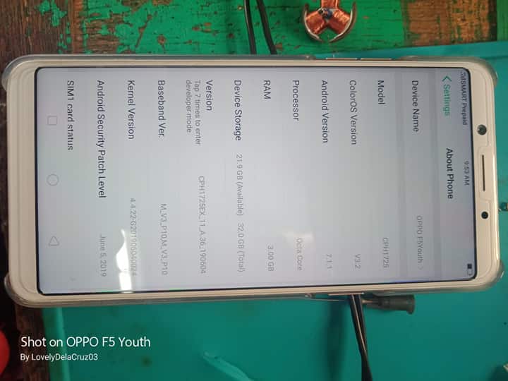

Oppo F5 (1725) Password at Frp done...

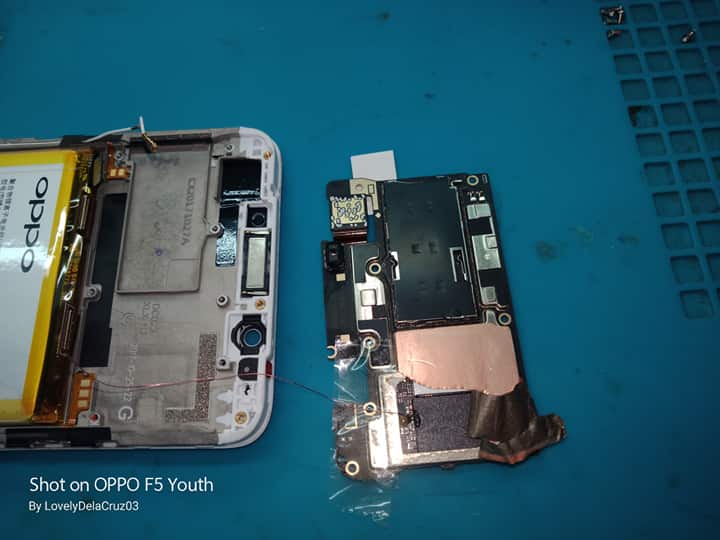

Offline parin Si Oppo kaya Gaya kahapon Tiyaga Muna sa test point...

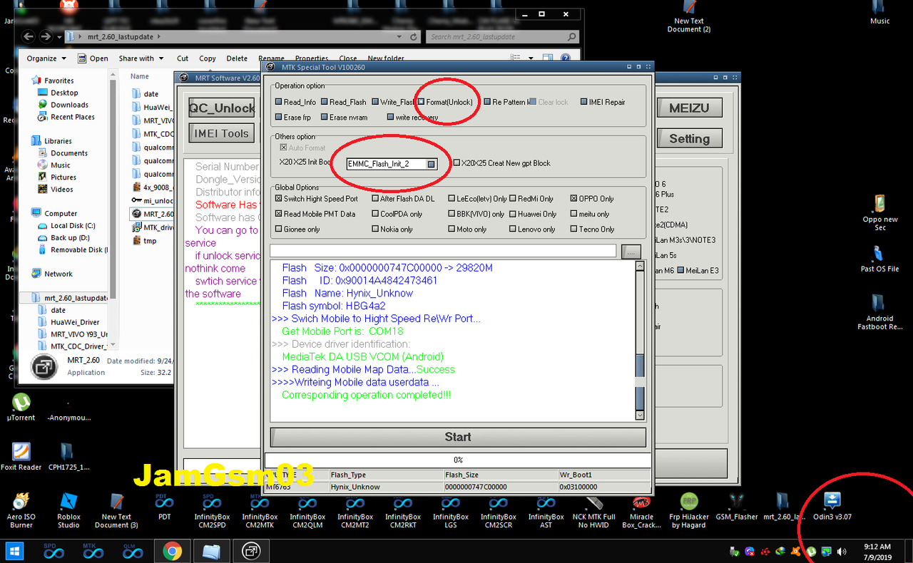

Ito po test point galing ky pareng Google..
regions bank near me now
Open Mrt 2.60 ginamit ko..
Tapos Mtk Tools
Set Oppo Only , Emmc_Flash_Init_2
Tick Format (unlock)
After Maformat Alisin na muna TestPoint Bago Buhayin..(Para safe At baka Sumabit sa Ground ung TP Habang buhay)

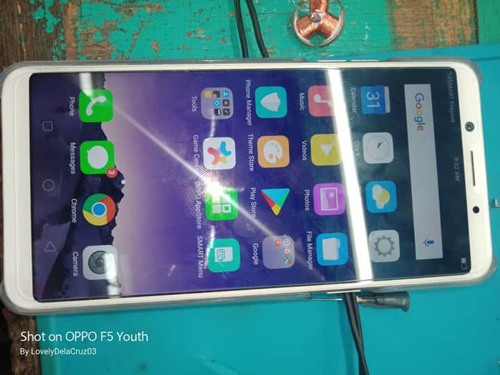

Pag Nabuhay na May FRP pa yan...
Dial nalang *#812# then Call...
Magiging Intsik xa Set nlng sa English...
And You're Done...

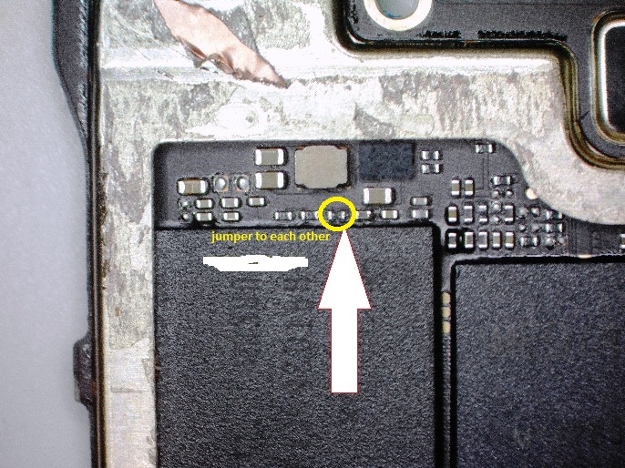

DagDag ko na rin para aware na kau after maayos ung unit assemble ko na sya...
Bigla nlng ndi sya nag ON...kaya mejo kinabahan ako...Search Ulit ako sa Google at Forum na Same scenario Namatay ung unit...
kaya ito nmn nakita ko (hindi po akin pic nakita ko lng Credits sa owner)
where is a mobil gas station
after ko Gawin yan nabuhay na ung unit...Wala na po ako ScreenShot sa Jumper na yan kasi Dalian na c Tumer nung nkita nyang Buhay na ulit...
