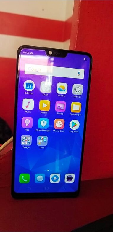

may tanggap ako bigla nalang daw nag HANG nag charge lang daw sya kinaumagahan HANG na. kaya nag try ako hard reset nag reset kaso hang padin 30minutes
try format sa unlock tool ganun padin, sinubukan ko mag flash ng fw cph1819 sa unlock tool hang padin kaya kinontrata ko si tumer na 50/50 kasi need ufi medyu risk.

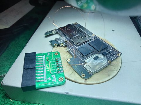

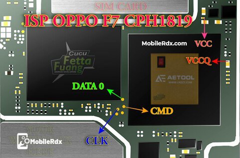

kaya hanap ako isp same board isp sila ni cph1819
i pin out lang mga bro yung data0, clk , cmd, gnd
yung vcc at vccq kahit hindi na, usb cable na ang mag susupply dun.

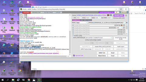

after ko mag pinout eto ang reading info nya sa ufi emmc:
cph1811 (a73)

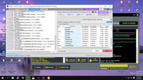

after nun emmc factory reset mo na, syaka ka mag partition dun padin sa ufi emmc toolbox i check partition mo lahat
after mo ma emmc factory reset tapos ma partition i write mo dump file sa ufi emmc toolbox
pag nagawa mo yun naka correct na ulit emmc mo pwede mo gamitin yung dump na nagamit ko. (balik ka dun sa dump link ko)
tapos after nyan dun sa emmc toolbox punta ka sa thread ng factory image, click mo yung mediatek, tapos import mo yung scatter file nya tapos flash mo yung fw na ito

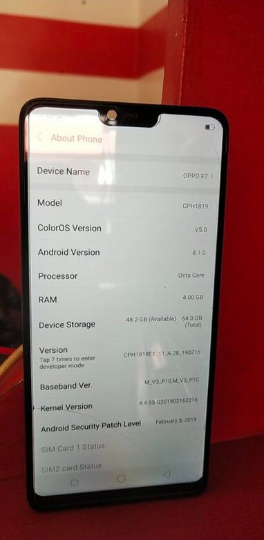

click fw link sumubok ako ng cph1811 na fw naka dami na ako ng na dL kasi iniisip ko na cph1811 sya dahil sa reading info ni ufi. pero ayaw nya mag bukas kaya yung cph1819 nalang ang ini flash ko okay lang yun kahit magkaiba sila ng dump file syaka fw gagana padin yan. note need mo muna mag flash ng fw sa emmc toolbox kasi pag dimo ginawa yun di babasahin ni pc yung unit wala din sya edl syaka brom. ang flashing nyan mahigit 1 hour kahit mataas ang bit at clock ng ufi. after nyan kahit na flash mona sa emmc toolbox no display padin yan pero at least babasahin na ni pc yung unit...

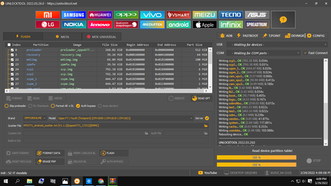

pwede nyu i flash sa android toolbox o sa kahit anong mtk flasher sakin kasi ayaw mag import ng scattfile ko sa android toolbox kaya sa unlock tool nalang ako nag flash

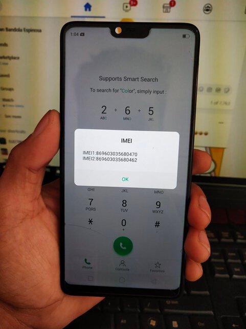

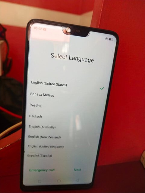

eto yung process: ayun padin yung fw na ginamit ko cph1819 na imbis na cph1811 gagana padin yun.
basta na correct emmc nyu na kahit saan na kayu mag flashing gagana na yan, kasi yun fw na ginamit ko kanina na hang problem padin ayun mismo yung ipinang flash ko dito sa unlock tool at ayun success naman sya may may imei nadin.
