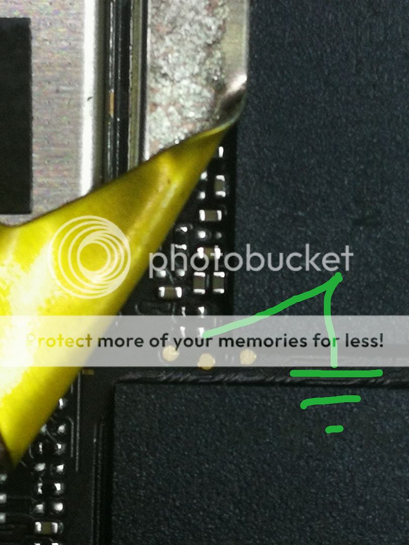

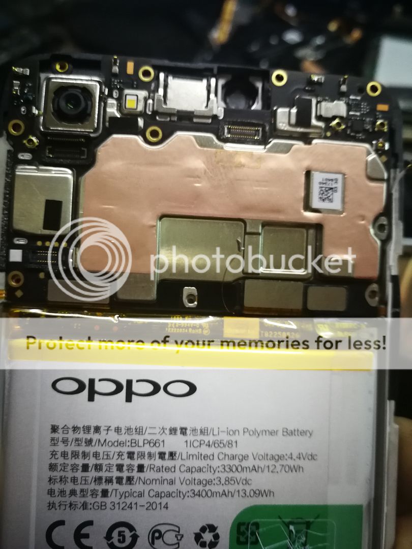

f7 password problem...try ko muna ng walang testpoint kaso failed ayaw dumertcho mag connect...
kaya baklas unit and do testpoint...yan po ang testpoint connect lang sa ground yung dulo ng resistor
bale ginawa ko nilagyan ko lng ng jumper wire tapos sa dulo may maiksing lead para didiin ko nlng sa ground..

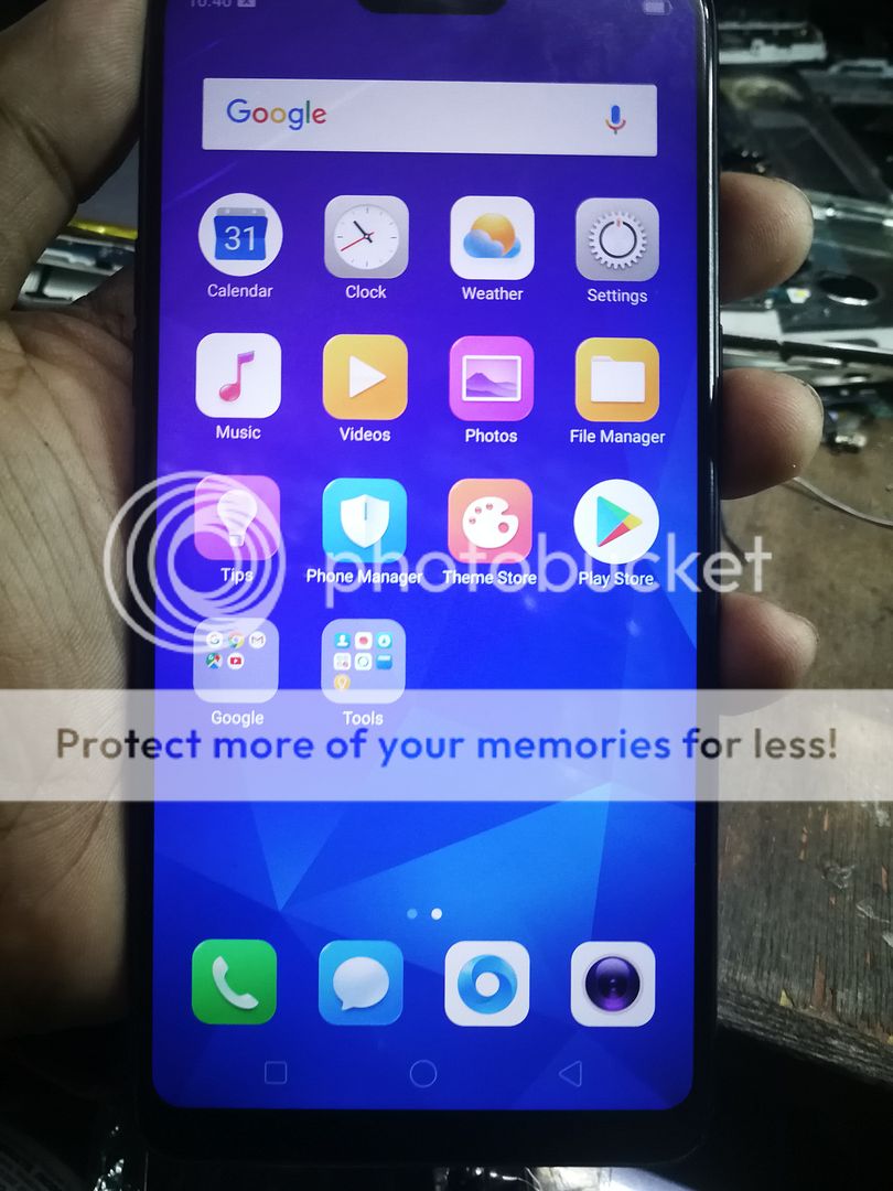

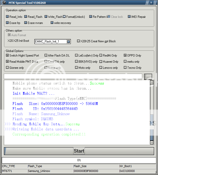

then open mrt ..ang setting ko format unlock then oppo only then EMMC_flash_init1..sabay pindot ng start...pagnag searching for phone n idikit ang testpoint kahit di n ikabit ang battery..tapos salpak usb..pag nadetek n ng mrt at ng loading n alisin sa pagkakadikit ang testpoint at antayin matapos...DONE!!!
