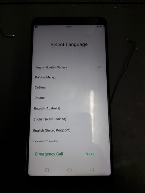

share ko lang po mga master... Oppo F7 youth password and Frp bypass
Tested by Me:
tool:
Jumper wire for test point
soldering gun
MRT dongle
Procedure po:
Note! paalam sa may ari na baklasin ang phone para hindi cya magtaka..
baklas po un phone tapus gawin natin to

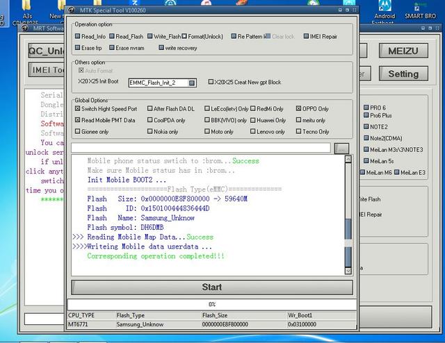

tapus open MRT DONGLE
Click Mtk tools
tick oppo only sa global option
tick Format(unlock) sa Operation option
tick EMMC_FLASH-INIT 2 sa other option
then click START

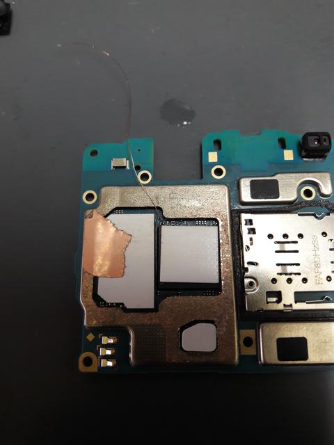

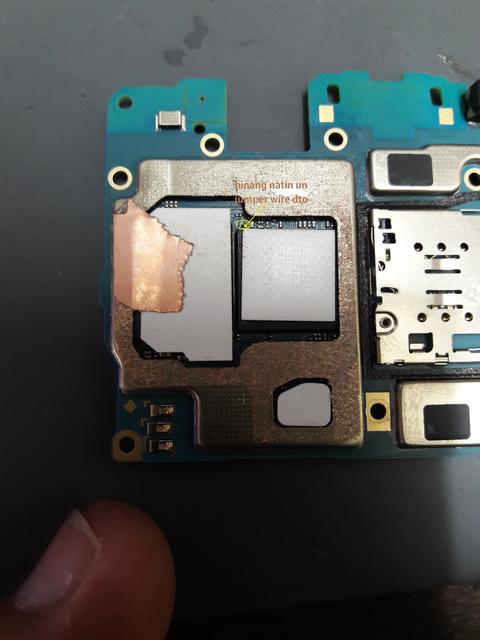

then ready na jumper wire. dikit natin sa kahit anung ground sa board
(note: kamay lang po ang pag dikit natin sa ground para pag nag connect na bibitawan din po agad)
then salpak natin usb cable.
then pag nag connect na cya kahit bitawan na natin un jumper

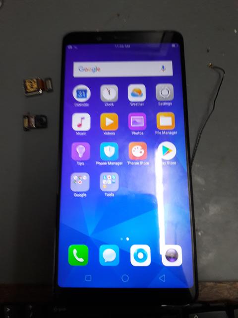

so ayun wait natin matapus un lang po 100% tested po
ito na po un finis product po

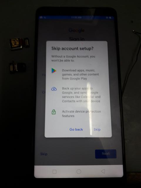

para sa Frp naman po

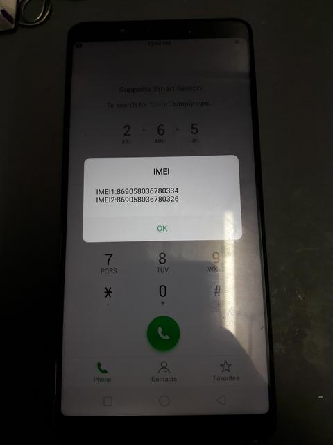

dial *#813# on emergency call
then go to setting then reset factory then alam na this..
hit like lang po mga mga master
salamat sa pag view beginner lang po ako mag post
