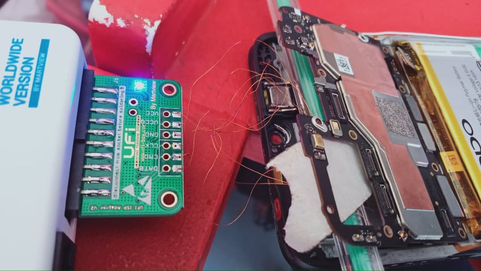

history : after update biglang nag bootloop , nag try ako format sa mrt di umubra, namatay lang yun unit, kaya sinubukan kona yung ufi

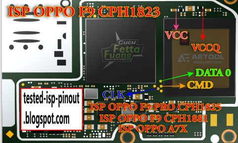

search ako ng isp: 1648702810060.png
same din sila ni f9 pro ng isp.
jumper isp pinout muna
note dapat di naka salpak si battery, supplyan sya gamit ang charging cable.

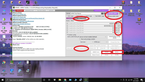

sunod punta kayu sa ufi emmc, click direct emmc, tapos identify emmc
eto yung video na sinundan ko:
click this: or https://www.youtube.com/watch?v=E21dUEjKlhQ&feature=youtu.be
paki sundan yung video, tutorial sya ng f9 pro pero same proccess sila ni f9

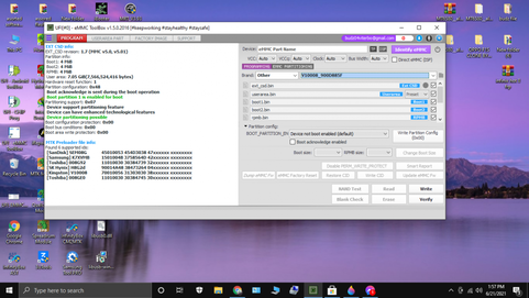

sa ufi emmc, identify mo ulit tapos i backup read mo yung dump file nya.
boot 1
boot 2
ext_csd.bin
pati user part o user area
minsan may error sa read backup ni dump kaya i set nyu yung clock ng ufi sa 24mhz para mabilis kumuha ng file, pwede din isa isahin yung backup basta ma kompleto nyu lang .

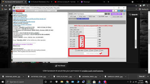

pag na read na pwede mo na i click yung emmc fartory reset.
after reset yung emmc malinis na sya, then go to emmc partioning, gayahin lahat ng naka check sa partition
tapos balik ka sa program, syaka mo i write yung dump file mo na nai backup mo kanina, nasa C:\UFI\files\eMMC\Other or oppo
i mark mo lahat yan tapos write mo
boot 1
boot 2
ext_csd.bin

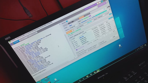

after mo i write pwede mona i flash yung firmware using ufi android toolbox
kasi na correct mo na yung emmc kaya okay na sya i flash ulit.
sa ufi android toolbox punta ka sa flash, set mo sa mediatek, gayhin yung larawan, tapos yung firmware na gagamitin mo ilagay mo dun sa root file ng ufi. nasa video din yun. syaka lilitaw yung scatter dyan.
tapos i flash mona. pwede mo gamitin itong fw nato :
click here : f9 fw link

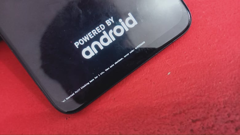

after nyu mag flash ng fw pwedeng ma encounter nyu ito kc ibang fw yung nagamit nyu, hindi bubukas yung unit pag ganyan kaya may paraan pa para ma fix yan atleast buhay na si f9.

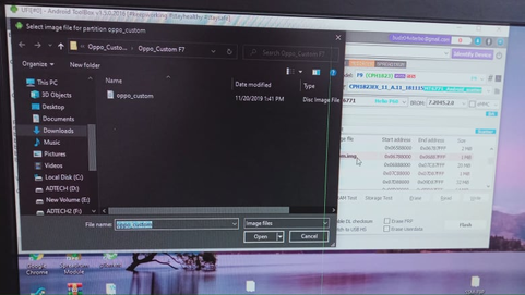

gamit ufi android toolbox i write nyu yung oppo custom para mawala yang error.
saan kukuhanin yung oppo custom?
: dl kayu ng ibang fw, ectract nyu yun hanapin si oppo custom file, tapos i import nyu lang dyan yung oppo custom then i write nyu na.

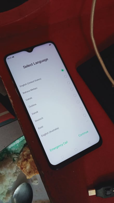

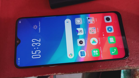

after nyu ma flash bubukas na si unit ng tuluyan.
done na sya. pwede mona singilin si tumer.
boot 1
