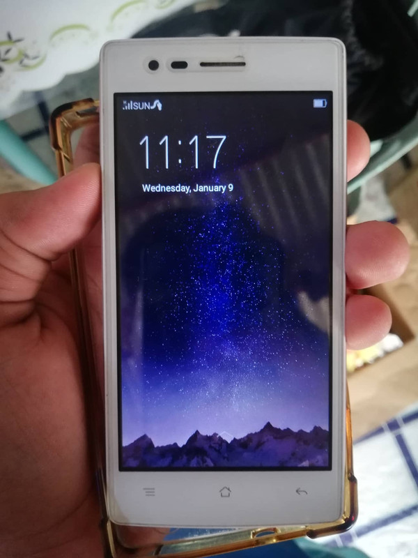

oppo neo 5 hang on logo done
first step kailangan nyo lang dl tong firmware nato guys FIRMWARE DOWNLOD
step 2 need nyo den ng sp flashtool
step 3 import nyo lang yung scatter file sa sptool tapos format nyo muna lage nyo icheck yung except bootloader ahh
step 4 flash nyo napo pag lumabas na yung check na malake na green ayos na po pera na

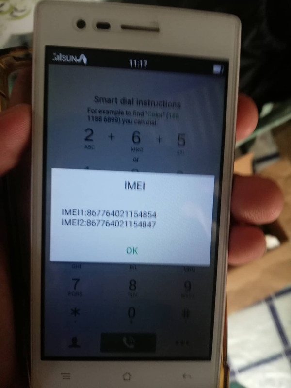

tas matic yan guys mawawalan ng imei gawin nyo lang ulit sinabe ko ito yung files na need nyo para mabalik yung imei
NEO 5 16GB NEO 5 8GB
thankyou lang okay na mga boss like lang ayos na my password po ang files ng imei ahh check nyo nlng sa tatsulok salamat
