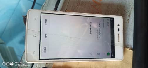

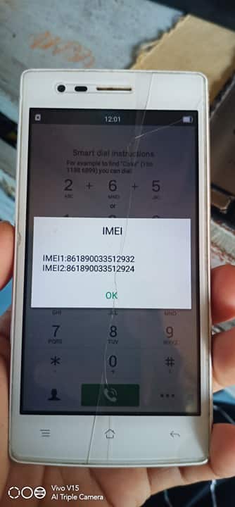

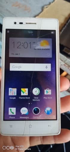

share ko mga lode tangap ko oppo neo5 nag kukusang hard reset try ko nga miracle-2.27A
MTK pero ayaw error sya USB eror sabi paano kaya to ayaw pagawa ng mai ari ung charging
pin pang program lang daw ang badget nya sabi ko mam buksan natin an unit mo baka
sira ang swicth
step1 pa open ko ng unit nya kinalawang na
step2 sabi ko mai idea na ako pate V_L up ganun den
step3 linisan ko nga at palitan ko ng mga keypad mate
step4 un pag tangal ko hinde na sya nag kukusang na hard reset
step5 pag labas ng hard reset format kuna dilijo hangang nag open na sya
finish na sya baka makatolong po kht new lang ako
