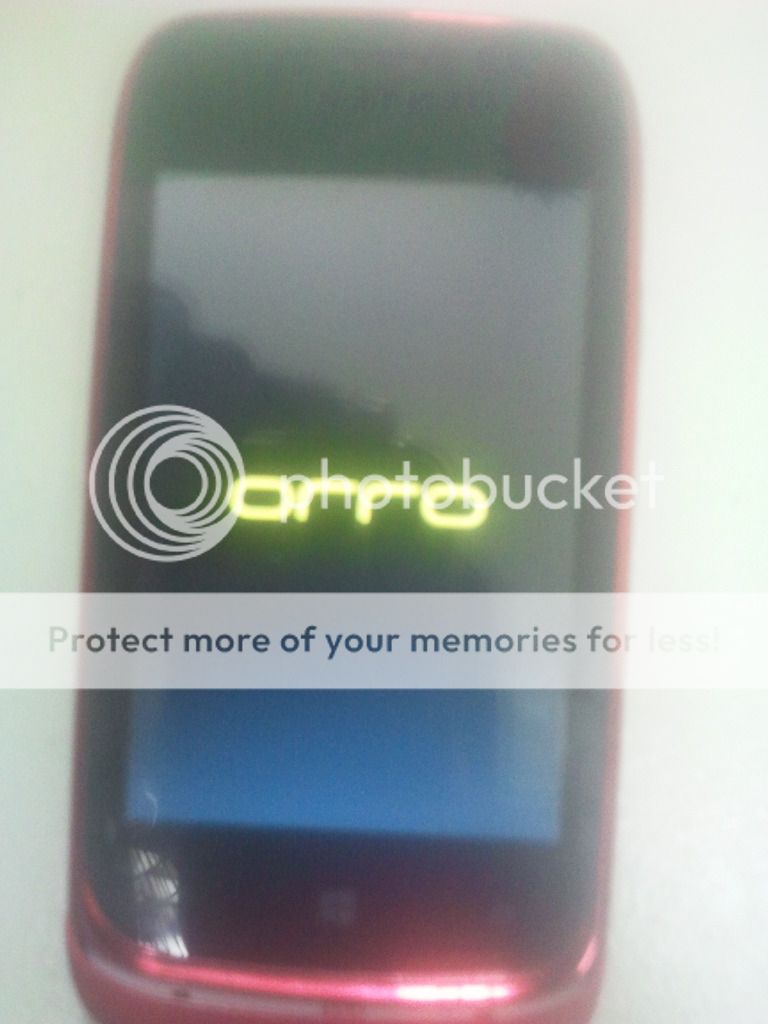

check ko cpu spd sc6280 kaya tinira ko nalang sa RESEARCH DOWNLOADER using sc6280 wipeuserdata,
pero sa kasamaang palad hanggang sa logo nalang na ORRO..
Nging ganito nalang see pic..

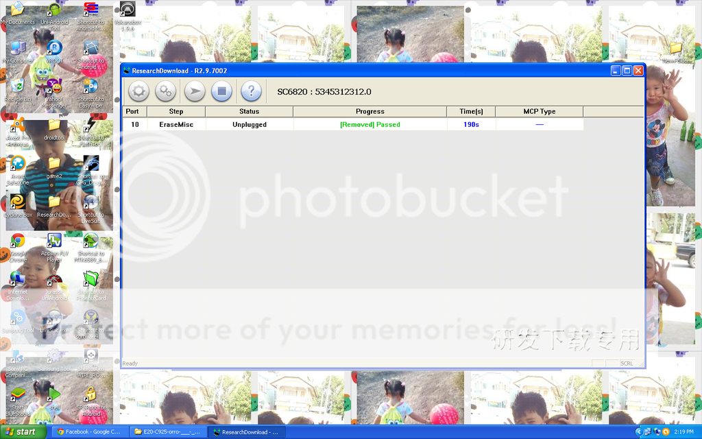

kaya diskarte kay tomer dahil nagkaganun,kunting diskasyon at pumayag pero ayaw paiwan,ang mahirap pa nagmamadali dahil uuwi pa basilan baka maiwan sa fastcraft,kaya hingi tulong kay uncle google,di naman ako binigo may nahanap kaso lang sa BAIDU na tsino lahat,buti nalang at may kasama tsino na may .kaya dl agad at flash uli kay RESEARHDOWNLOADER..
Ito yun oh..

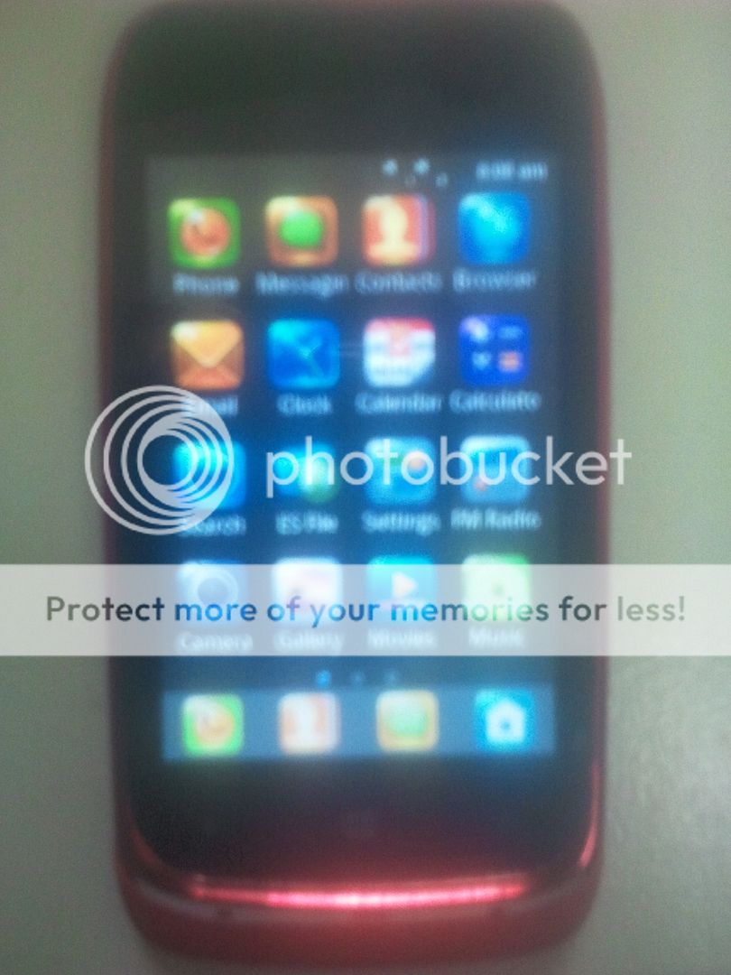

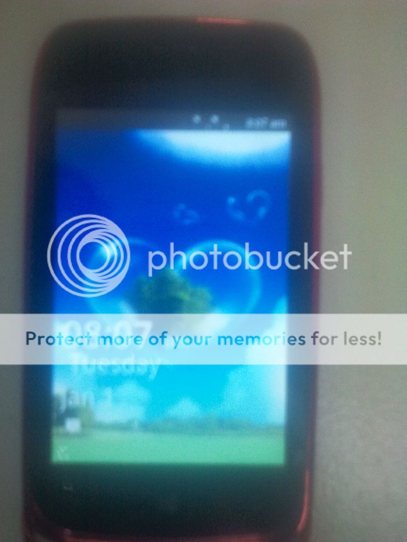

success..
ito po FIRMWARE NYA DL NA NANG DI MAPAREHAS SA AKIN HEHEHEH...
