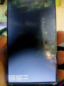

HELP ME pahelp dead after flash.. unit samsung G532F po

mga boss pahelp namn jan oh eto na lumalabas.. nagkamali ako sa proceso
pronogram ko sa odin kaso linagyan ko ng BL file.. so namatay..
ginawa ko jtag pinouts... gamit ang scatter file nabuhay pero ganyan na siya ngayon...
pahelp po mga legendary tech.. thanks..

flash mo ulit boss importante nabuhay na sya so my possible ma ok nayan
nextime boss lagyan mopo ng help ang prefix mo para madali ka namin makita
Full Flash mo sa jtag boss at dapat same binary nang unit mo mabubuhay yan ..Try Full Flash Pit, BL,AP,CP,CSC AT dapat na back up mo security
