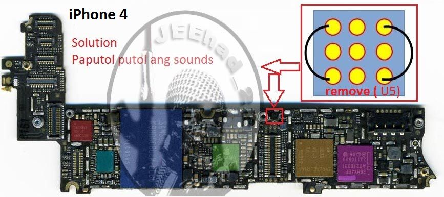

History: paputol putol ang sounds nya lalo play mo ang music

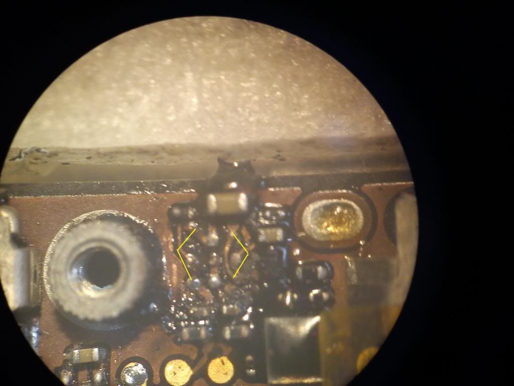

Action Taken: Una mild reheat ko ic U5 nag ok siya after 1 day bumalik sakit nya,kaya ginawa ko na remove ko na dahil sa wala pamalit minabuti jumper ko nalang.
sa ngayon under observation ko unit sa tingin okey na talaga unang gawa ko after 30 minutes daw sabi may ari paputol putol daw saglit mawawala.
Ito ginawa ko kaya ginawa ko ng screen shot madali maiitindihan
ito na remove ko ic ginawa ko
1 hours ko play music okey na wala naman napapansin paputol putol yung sounds nya
