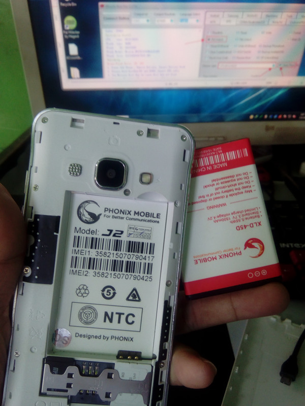

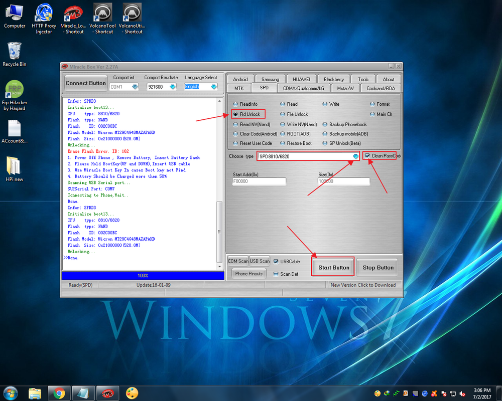

share kolang mga bos sa dami kasi ng nka incounter ng phonix j2
lalo na ung mga walng box mahirap cya e boot kht ok nmn ang vulume up and down at 8810/6820 lng ang chip kdalasan dn nmn talaga sa phonix mhirap ipa detect lalo na pg usb lgn gamit mo at crack lng tulad ko crack lng nyaaaa
ito sulotion mga bos short lng ung no line sa GND line
nkita kolng sa google
mkikita nyo po sa SS ko ung png apat at pnglimang paa nilagyan ko led

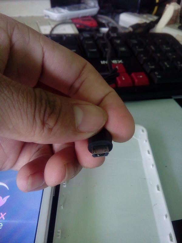

after ma short ang dalawang paa ng usb natin try to connect wihtout booting vul up and down
Done
credit sa nka dskobre mabuhay crack users nyaa :D
tested yan boss many times s mga spd n pahirapan sa pagconnect oh yn ang ginagamit q sa gpg crack q..
salamat sa tricks naka tanggap na rin ako ganyang model ayaw talaga ma detect...
dagdag q n rin poh ito mga boss sa mga nhihirapan s usb buksan nyo nlng ang unit at sundan nlng poh itong diagram..pagkatapos poh ay tanggalin nlng para mahirapan din ang ibang tektomer n mga phonix mobile..
tested yng nsapict poh yan ang tricks q sa mga phonix mobile n makunat pero lumambot..hehe

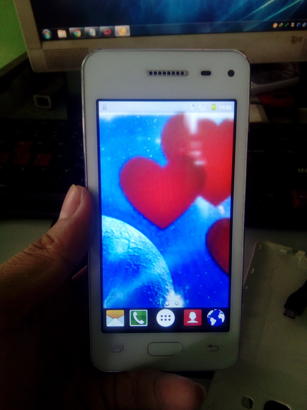

nice heto ginawa ko , tinest point ko nalang sya.. success :)
eto lang pala yun...

effective talga yan..pang spd....gawa ka na lng cable..meron kasi mga tumer na ayaw pa buksan ang phone..
