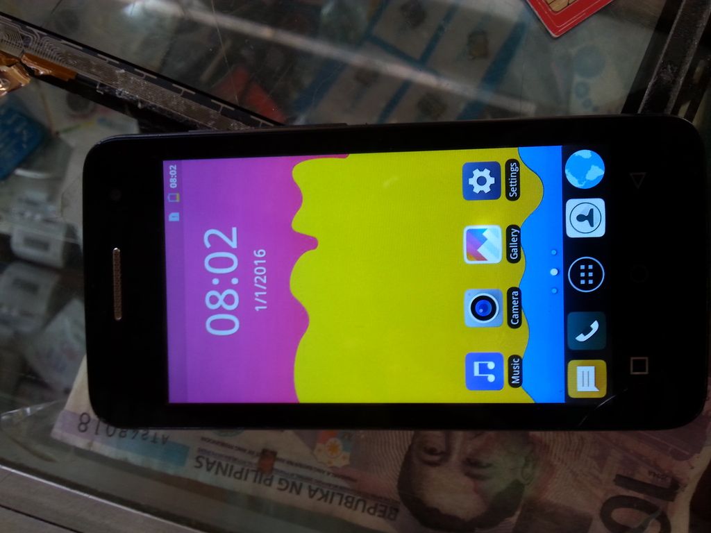

sorry late update done na po sya.. habang nagdownload ako try ko po ulit format sa dragon crack..
ito po sya
salamat po ulit sa agarang reply nyo download ko na po files para sa susunod...
ito po sya
