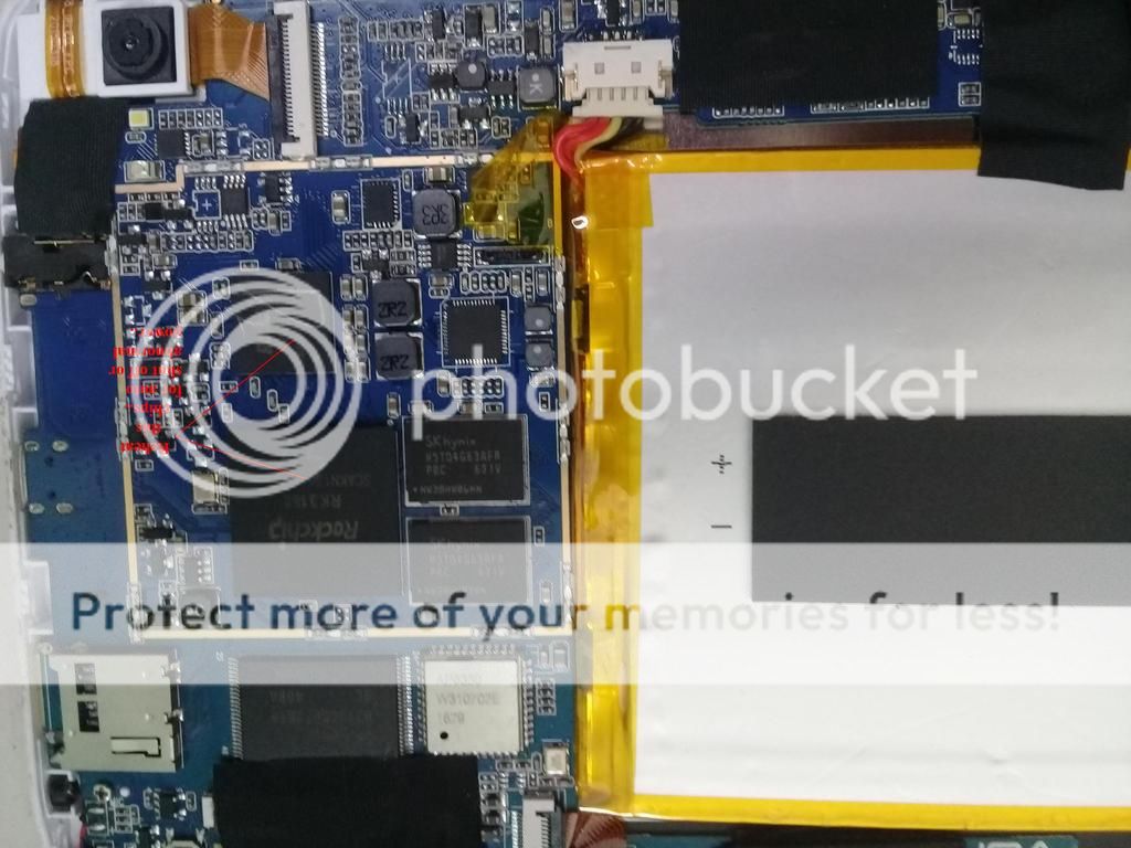

share ko lang PLDT TELPAD MA7_V18 ang board walang power...
sabi ni tumer bigla lang daw nawala ang power,
check ko ang battery may laman naman at halatang nag chacharge kasi umiinit pag naka saksak ang
charger as in normal na init kapag nag charge.At nakita ko rockchip ang cpu at madalas nga sa mga rockchip na ganito biglang nawawala ang power.

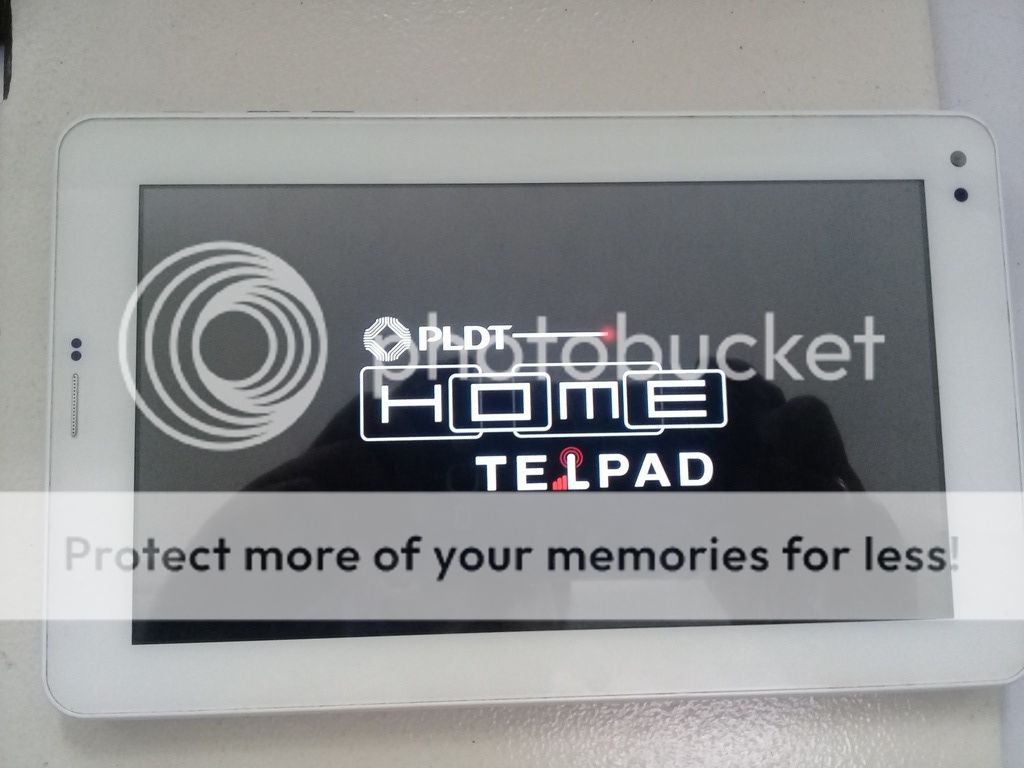

kaya proceed agad sa SW gamit si pareng CM2 gamit ang firmware na ito galing kay boss preloader88,thanks boss.
after ma reprogram akala ko ok na kasi nag power on na nga kaso lang mag off,ang akala ko lowbat lang kaya charge ko muna ilang oras.Ayun after ilang oras na charge sadyang namamatay mga ilang sigundo lang pagpasok sa menu,minsa may line na lumalabas sa display pag on.
action taken:
kaya back to basic,gaya nung mga dating dct3,kunting reheat lang ng cobba may signal na
at wala nang contact service.
kay reheat ko itong dalawang chips na ito na walang flux.

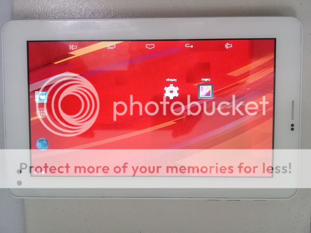

aba aba nag success di na sya nag off..
observe ko na ng 2hrs before ko sya post at fullbar nalang.
sana nga lang hindi to magaya sa mga dating dct3 na prone sa backjob hehehe...
