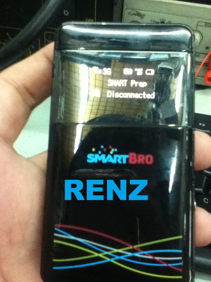

pocket wifi mf model like mf60 mf63 etch. after ma unlock sa dc unlocker ang lilitaw sa pocket wifi ay desconected
ngayon kahit disconected sya pwede mo sya ma connect sa laptop or cellphone etch. ang problem nakaka connect nga pero DIKANAMAN MAKA BROWSE parang wala ring conection. kadalasan yan ang reklamo ng mga costomer natin. bakit raw disconected

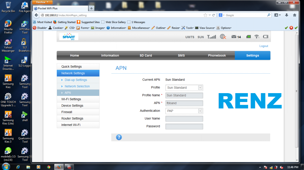

change mo APN kaso naka hide dimo mapalitan
napansin ko ang iba ay nag refond nalang ng pera
ito problem:

open mo ang iyong pocket wifi mf model
connect mo sa laptop/pc or cellphone
tapus buksan ang iyong mozila browser then

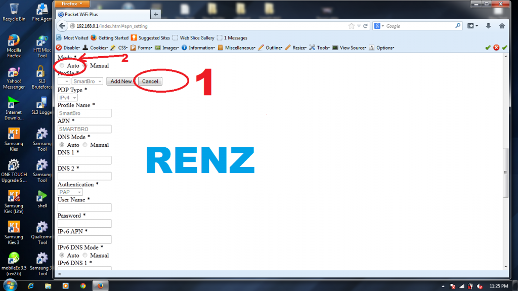

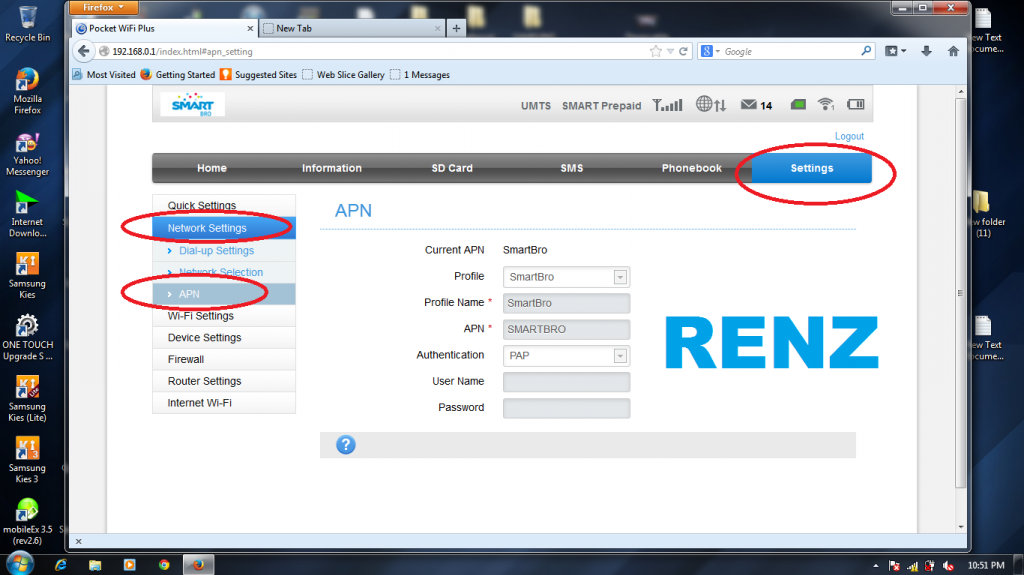

TYPE 192.168.0.1
SUNDAN lamang ang picture punta ka sa apn setting
tapus hold mo SHIFT + ALT + A
para makarating ka sa developer pag di LUMITAW ANG DEVELOPER download ka ng
web developer 1.2.5 add mo sa mozilla add-ons
sundan lamang ang nasa picture

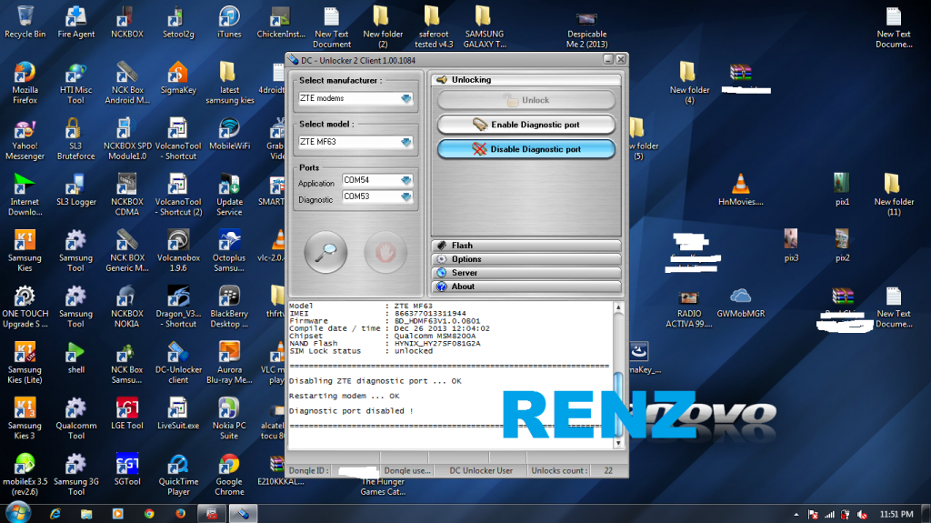

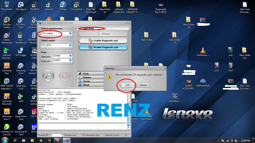

after mo magawa yan sak sak mo ang dc unlocker mo
at sundan ang nasa picture

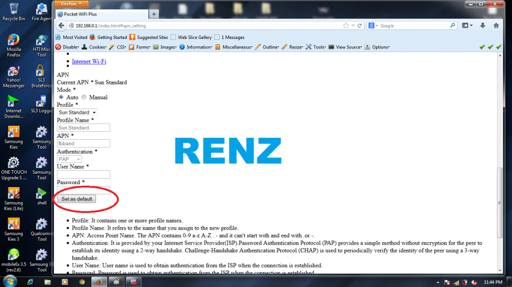

at done na automatic na po yan mag papalit ng apn kung ano ang sim na ilagay mo

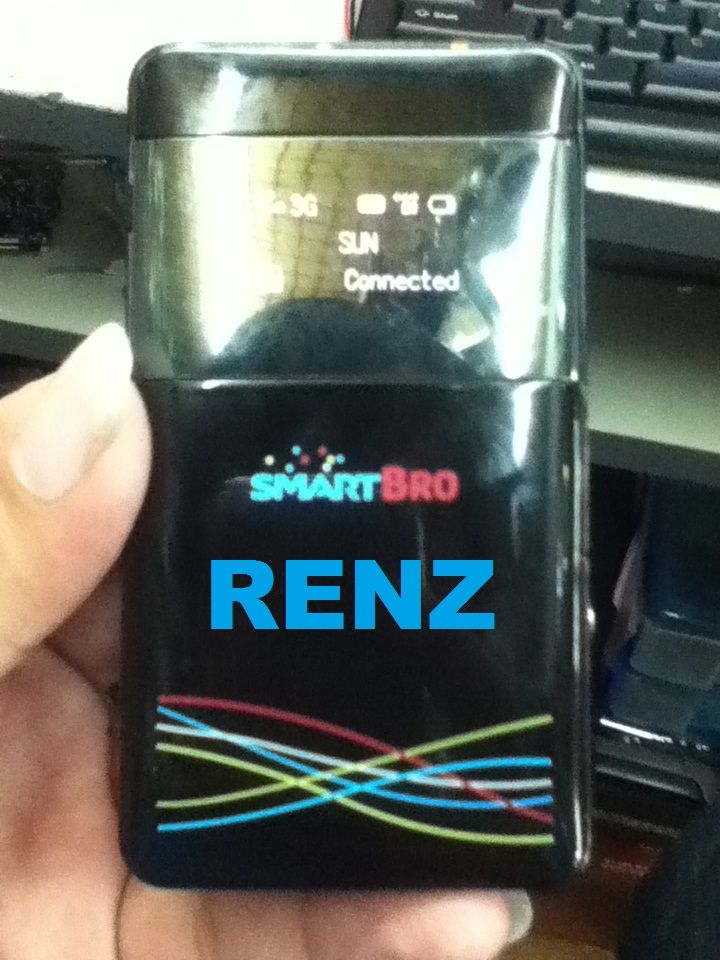

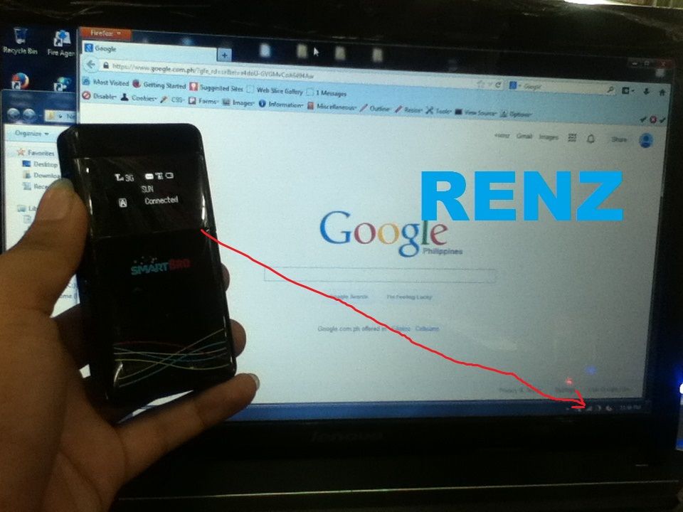

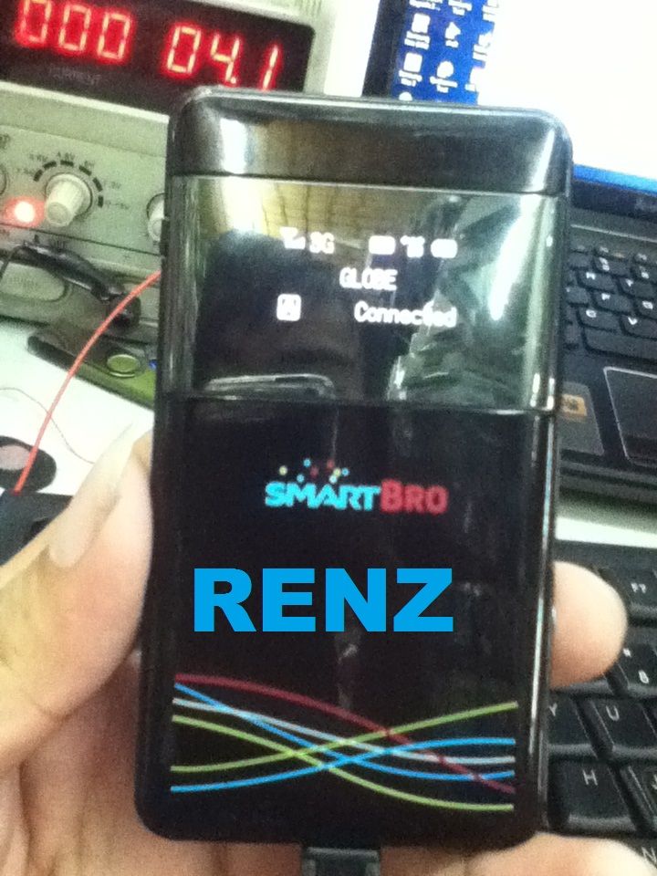

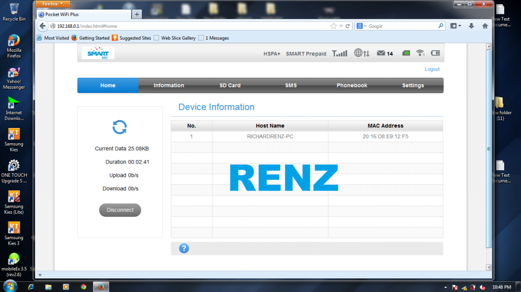

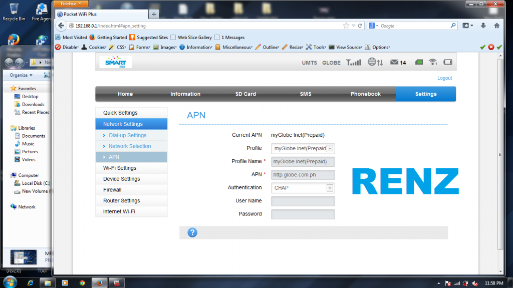

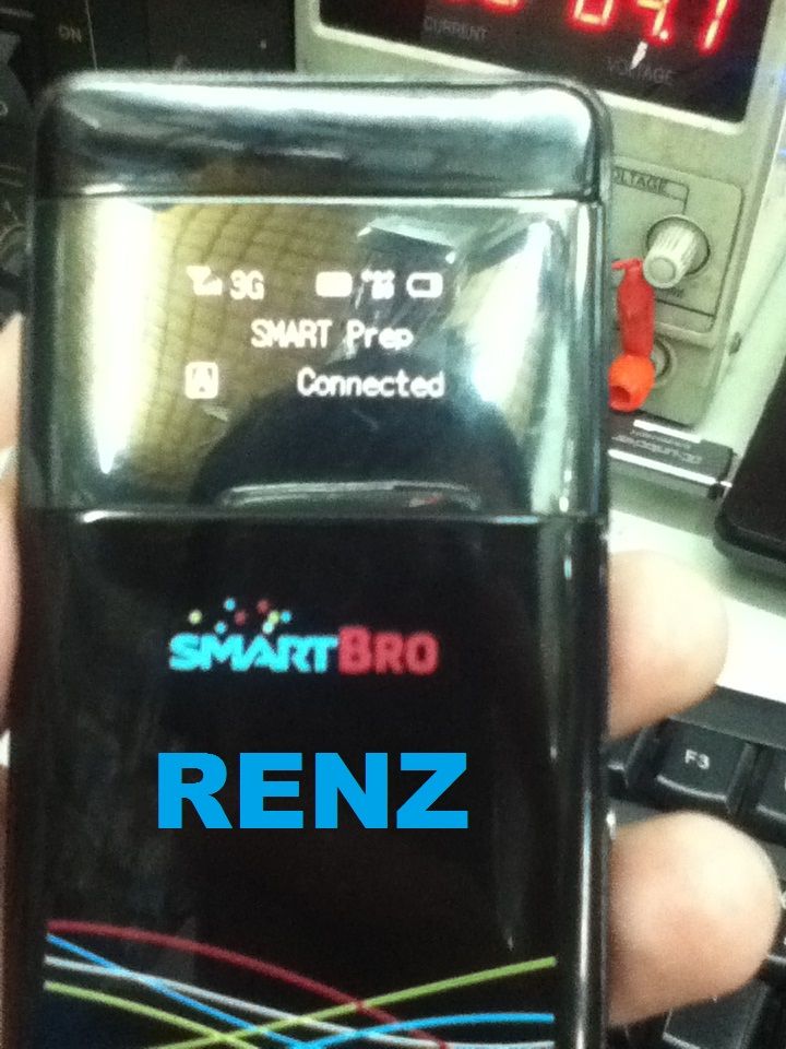

ito ang mga patunay
SUN postpaid apn
globe sim prepaid
globe sim prepaid
smart sim prepaid
SUN sim postpaid
at ok na lahat nakaka browse narin
