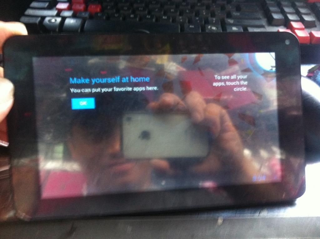

tanggap ko po last december pa..
hang..hirap hanapin flashfile..
nakailan balik na customer ko buti mabait..
sa wakas nakakuha rin..
dati:
ganito lang po

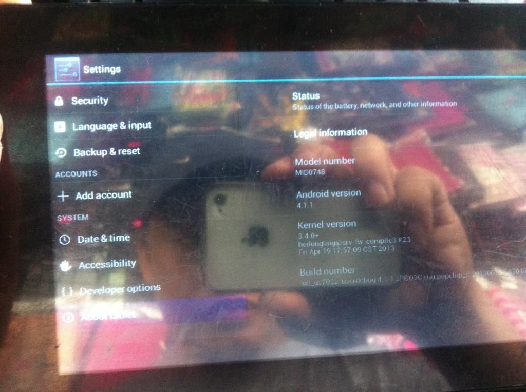

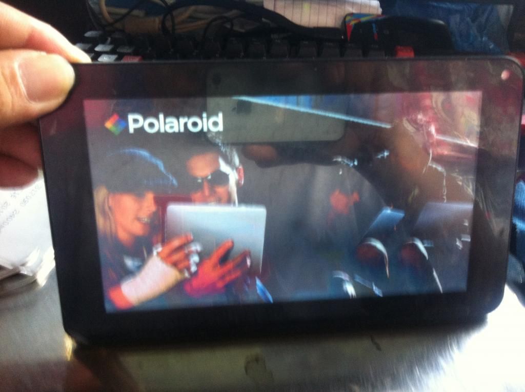

Flash ko sa wrong firmware aguy na deadset..aayaw na rin madetect..
but today..nabuhay na sya..

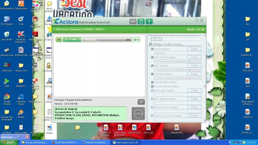

DOWNLOAD:
FIrmware Polaroid MID0748 ZX_V6_V1.2_130318
password:nabil213
dahil sa deadset na at di na madetect

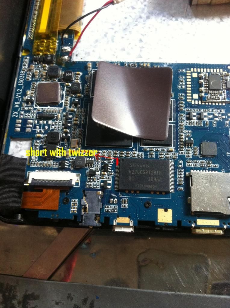

eto po tricks..
short lang po at power switch hanggang madetect ng pc..

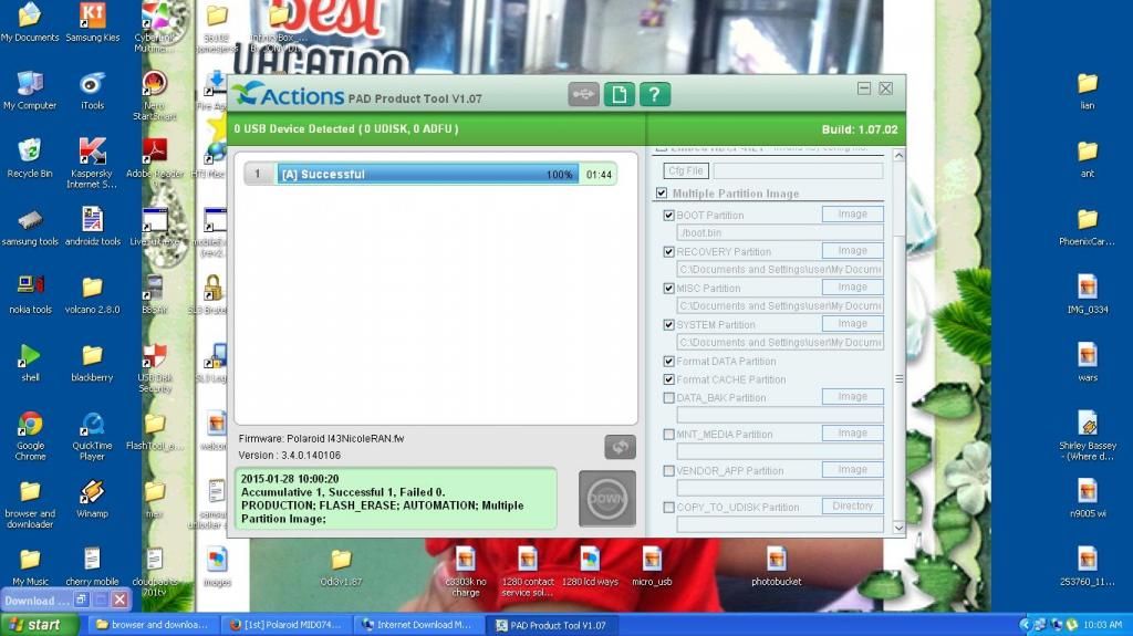

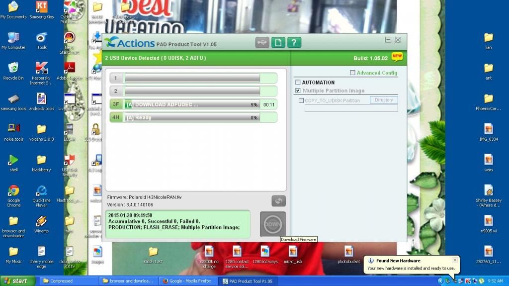

pag nadetect click DOWN
kaso ayaw tumuloy kaya DL PAD PRODUCT TOOL 1.07
at eto napo:
CREDIT PO KAY Boss I43NicoleRAN at sa nagbigay ng download link boss Shangyeunjin la kasi ako account sa kapitbahay..
THANK YOU LORD..
eto po tricks..

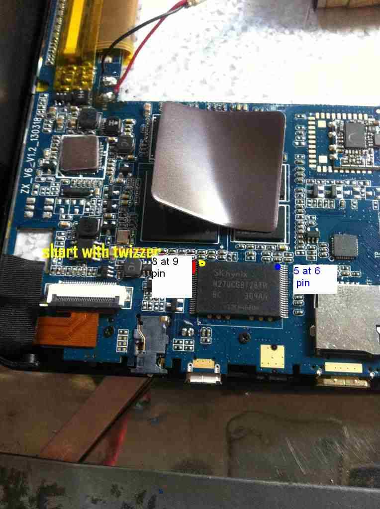

CORRECTION PO SA POST KO..
TAMANG PAG SHORT SA NAND IC
pili lang sa dalawa..

maraming salamat dito sa post mo boss. malaking tulong to sa akin. kakagawa ko lng ng ganito. deadboot din. ayos done po. Tynx credits goes to you
Big thanks to this thread very usefull success sakin... Insert usb then press power button many times
automatic mag connect na... ayusssss
