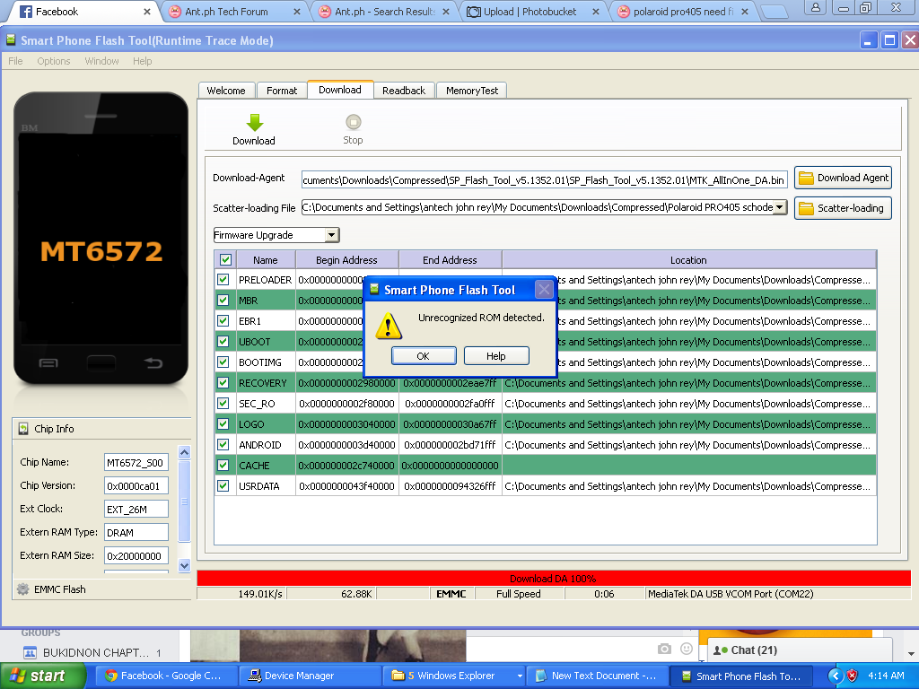

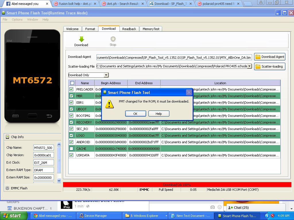

mga idol bakit kaya ganito response ng unit na to sa flashing
dito ako kumuha ng firmware sa thread na to ni boss ace
boss acer thread
ito response nya sa flashing
if i press download
ito naman sa upgrade
any idea mga idol?

sa eror boss mag firm ware ufgrade ka po then flash uli sa sp tools hold u vol up connect usb
see nyo ulit image nya boss na try na din n boss coolboy anf rim upgrade chk nyo po image nya :)
boss wag u na hold vol up patay unit connect usb then down load try u po
ahmp bos alm po cguro nya yan dhl naka pag pa run cya sa flashing see nyo po image :) my error lng need nya po ngayun ng new firmware :))
try nya boss wala batery i plash sa akin kasi wala eror complete lahat try nya nalang hanap sa ibang furom
nagawa ko na po to boss
natry ko na rin to
natry ko na rin po to still error
dugo na utak ko :(
boss may pagkakaiba sa firmware natin pagmasdan u po mabuti ung thread ko at ung na ka load na firmware sa tread u paki check po para mag complete
boss subra ung files u dapat ung dalawa sa baba walang check kaka check ko lang po extract u uli boss baka magkapareho na tau
